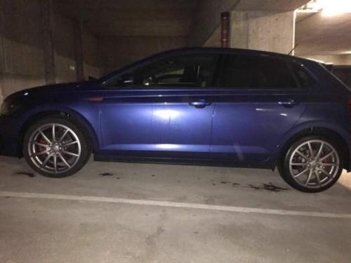

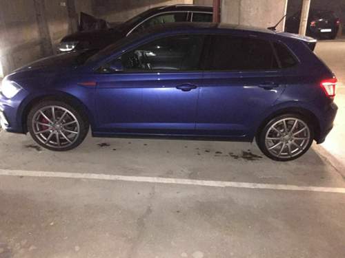

anbei die Bilder von den RC 32 18 Zoll, leider kam ich zu spät aus dem Büro raus und deswegen leider ohne Tageslicht.
Hoffe es hilft trotzdem etwas.

Super. Die sehen eigentlich echt gut aus, wobei wir gerade wieder zu den borbet in 18 zoll tendiert hatten. Aber wenn ich mir die Fotos so ansehe, sollten wir doch lieber 17 Zoll nehmen und das gesparte Geld in federn investieren. Wie kann man einen Sportwagen so Traktor mäßig aussehen lassen??? Ich verstehe nicht, was VW sich dabei gedacht hat 😁
Besten Dank für die Bilder!

Er steht aber auch am Hang mit Handbremse, dadurch sieht er nochmal höher aus. Aber er hätte Serie gerne 2 cm tiefer sein können. Federn werden bei mir wohl auch fällig werden 😁

Das Frage ich mich auch immer wieder..
@Samy07 hast du das Sport Select Fahrwerk?
Das koennte optisch evtl viel ausmachen, auch wenn es nur 1,5cm sind.
Außerdem frage ich mich immer wieder, ob durch eine niedrigere ET der Felge das Auto weniger "hochgebaut wirkt", da die Felge ja näher zum Rand des Radkasten steht und somit optisch weniger Luft im Radkasten ist..
Naja die Felge passt dennoch sehr gut zum Auto!
