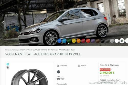

2000,- sind völlig unrealistisch, ich habe für meine 17“ RC 27 in schwarz und Michelin Alpin 6 1000,- inklusive auswuchten und aufziehen bezahlt.
Zeig mir für den Polo eine Kombi für zwei mille und ich glaube dir.. 😁
19 Zoll Vossen, da sind schnell 2k voll ohne Reifen...
Finde da nur keine, auf einen Polo passen würde 😉
Wobei ca. 1300€ für einen Satz „nackte“ Felgen bei OZ für ein Fahrzeug in der Polo-Klasse auch schon eine Hausnummer sind - und sicher nichts für Winterreifen 😁
@10emmi68 schrieb am 5. Januar 2019 um 00:03:21 Uhr:
@b00nzky schrieb am 4. Januar 2019 um 22:31:32 Uhr:

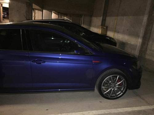

Rc design rc 32 in Matt grau/schwarz 18 zoll oder rc 27 in 17 Zoll schwarz auf reef blue metallic? Preis ist fast der selbe als komplett Rad aber die Bilder im konfigurator so schlecht und wir können uns nicht entscheiden 🙂
so sehen die RC32 18 Zoll bei meinem Polo GTI in Reef Blue Metallic aus. Hab bisher nur positives Feedback bekommen und ich finde sie echt passend.
123
RC32 in 18 hab ich auch. Aber schwarz. Leider noch kein Polo da um Fotos zu machen.
@ExGTITDI schrieb am 5. Januar 2019 um 13:06:45 Uhr:
Ist echt schwierig, auf den Fotos wirkt es in Kombi blau und schwarz manchmal zu dunkel, aber mit den schwarzen Elementen harmoniert es doch irgendwie...
