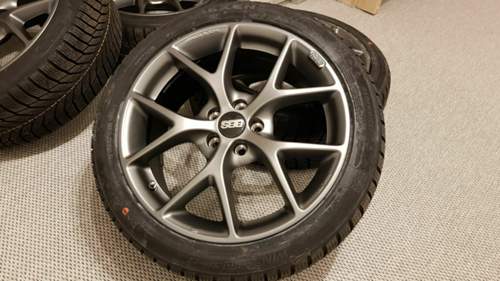

Hier nochmal die BBS SR in 17 Zoll mit 215/45/r17 Nexen Winguard 2. Gesamt Preis mit grauen Metallventilen und Montage+Auswuchten waren jetzt 908€. Ich hoffe am Auto sehen sie dann auch so gut aus wenn es denn dann mal kommt....
