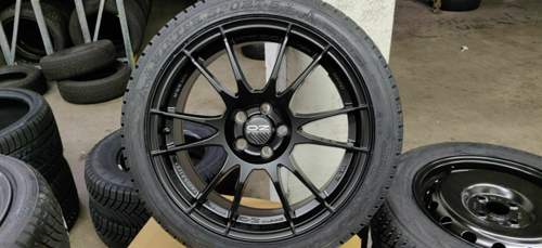

Heute sind zumindest schon mal meine künftigen Winterräder beim Reifenhändler angekommen (OZ Ultraleggera schwarz matt 7.5x17 mit Dunlop Wintersport 5 215/45). Gefallen mir richtig gut, jetzt fehlt nur noch das Auto. 😉

Sind das die rechten???
Nein, sind die linken - siehe Rotationsrichtung.
@BlackThunder88, genau meine Wunschfelge. Hast du mal die genauen Daten - ET? Sind die wirklich 7.5x17?

Ich meinte das rechte Rad auf dem Bild 😁
@GTI-Polo: Die genauen Daten lauten OZ RACING ULTRALEGGERA Matt Black 7,5x17 ET48 NB68 5x100 (KBA-Nummer 50379).

Sehr schön. Kannst du die bitte mal wiegen und uns das Ergebnis verraten? (Mir ist schon klar, dass Reifen auch unterschiedlich schwer sind.)
Meine BBS SR 17 Zoll mit 215/45 ZR17 Pilot Sport 4 XL FSL wiegen 19,2 kg.
Die 18 Zoll Brescia mit Bridgestone wiegen 19,9 kg.
