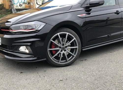

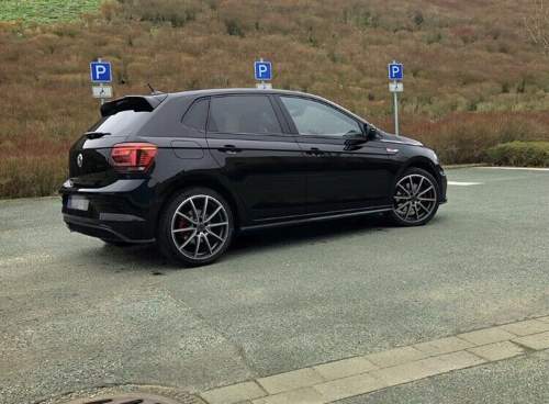

Moin Moin, waren zwar eher versprochen, habe es leider nicht geschafft nun hier die Bilder vom GTI mit den RC32 in Himalaya grey vollpoliert.
LG und schönes Wochenende
