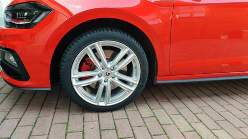

Die Matt schwarzen Felgen passen sehr gut zum blauen GTI
Die silbernen Schrauben fallen bei den Nahaufnahmen noch deutlicher auf :-)
Auch der Abstand zwischen Reifen und Radkasten ist auch beachtlich :-)
Wenn der GTI das Serienfahrwerk hat dann ist der Abstand ganz normal und den hat dann auch jeder, denn der Abrollumfang bleibt gleich...
