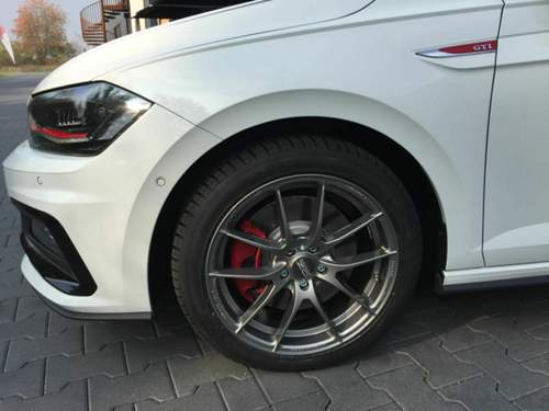

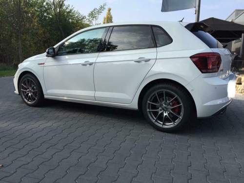

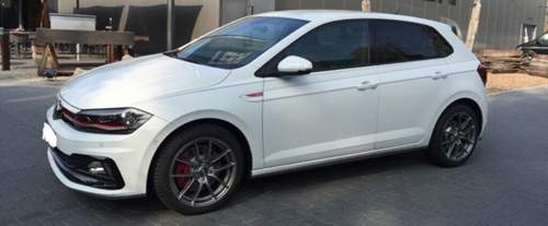

Nach der Standheizung ist nun auch das Thema Winterräder bei uns erledigt. Räder waren sehr schnell geliefert worden, hat alles gut geklappt. Wie weiter vorne schon geschrieben 17“ OZ Leggera HLT in Grigio Corsa. Die 215er Dunlops mit Felgenschutz decken die 7,5“ Felge perfekt ab, stehen mit der ET auch ordentlich im Radhaus.
Mit der Optik sind wir auch zufrieden, das grau ist in Kombination mit weiß echt schick, auf einem blauen würde es aber vielleicht sogar noch besser aussehen.
Img-2025
Img-2027
Img-2031

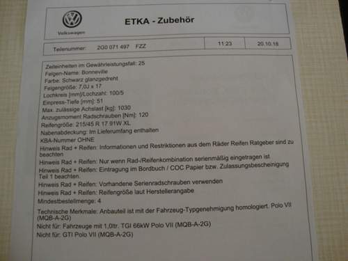

Hallo!
Danke für die Info. Ich will halt nur sicher gehen, da die Felgen nicht umsonst gekauft werden sollen.
Meine Zweifel habe ich wegen dieser Info auf dem einen Blatt (Foto).
Dort steht ja: Nicht für den GTI.
Gruß Dagobert.

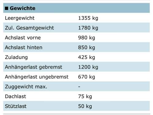

Schau mal im KFZ Schein, was die Achslasten beim GTI sind und vergleiche, vielleicht deshalb die Einschränkung

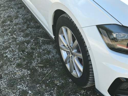

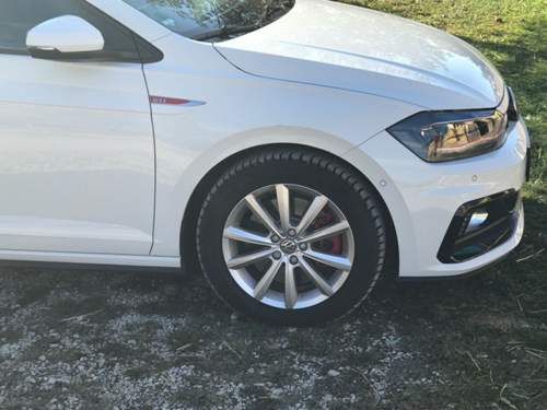

Hier noch ein paar Bilder von den VW 16“ Merano - ich kann da gut mit leben :)

@Lukas_2014 schrieb am 21. Oktober 2018 um 15:34:49 Uhr:
Daran kann es eigentlich nicht liegen 1030 vs. 980kg sollte passen :confused:
