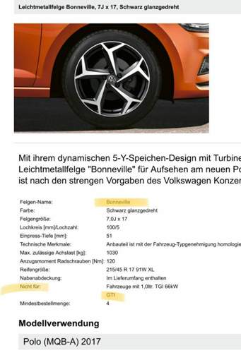

@Jonny_2003 schrieb am 13. Mai 2018 um 13:13:10 Uhr:
Ich hab auch die Bonneville Felge mit MIchelin Alpin 5 mit 215/45 R17 genommen. Da ist auch das Preis/Leistungsverhältnis recht human und man hat eine gute Auswahl an Winterreifen.
Als 215/40 R18 find ich keinen der Reifen so wirklich prickelnd.
Und da bist du sicher das die geht ? Laut VW darf die nicht auf nen GTI... 😕
Da geht es offenbar einfach um die Homogolierung, der TGI ist ja auch aussen vor. Traglast stimmt auch.
Prinzipiell spricht nichts gegen den GTI, er ist einfach nur nicht damit homogoliert.
Sprich: Mit nem Teilegutachten zum Tüv und alles ist gut.
