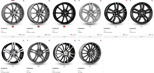

Hier mal ein Screenshot der Felgen die es bei Brock/RC Wheels für den Polo GTI gibt.
Wobei die fast alle ne ET von 38 haben und demzufolge keine problemlose ABE besitzen. Wenn man eh eintragen lassen muss, gibt es eine noch viel höhere Auswahl.
Es wird hier grosse Hoffnungen für Felgen gemacht, aber am Schluss bleibt nur die RC27 übrig.
RC32 -> kein Bestand
RC27 -> mit 205er iO, ansonsten Karosseriearbeiten
RC26 -> nur mit Karosseriearbeiten
RC18 -> nur mit Karosseriearbeiten
Also was soll die Aussage, dass es schon sooo viele Felgen für den GTI gibt?
