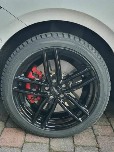

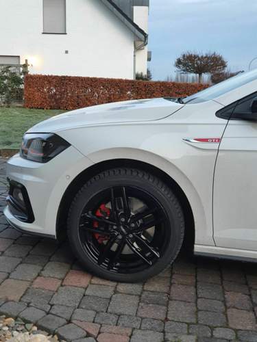

Habe meinen GTI seit 01.11. (mit Sommerreifen ausgeliefert). Habe jetzt seit Samstag neue Winterreifen und Felgen in 17 Zoll. Bin sehr zufrieden damit, ich finde mit schwarzen Felgen sieht das echt gut aus 🙂
Ja, sieht gut aus. Das sind "meine" in schwarz.
Alutec Ikenu in 16 Zoll.
17 Zoll leider nur mit Einzelabnahme möglich, deshalb 16 Zoll.
Ist ja auch kein GTI 😉
