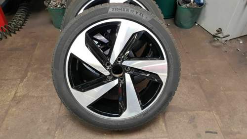

Hier meine Winterstiefel für meinen GTI.
Milton Keynes mit Conti Winter Contact 850P. Die Reifen sind von Ende 2016 deshalb gab es nochmal satten Rabatt.
20180807-154723
Aber passen die den auf den Polo ? Die müssten doch nen 112 LK haben ?

Das sind Polo GTI Serienräder, nur normalerweise mit Sommerbereifung.

Die Milton Keynes vom Golf haben LK112.
Achso, ich dachte das wären sie Golf Felgen gewesen 🙂 sehen aufjedenfall richtig gut aus

@b00nzky schrieb am 7. August 2018 um 19:47:40 Uhr:
Glanzgedrehter Stern und schwarzhochglanz das Innenbett
Mutig, die Kombination im Winter zu fahren...
Wie oft fährst du in der Woche in die Waschanlage und wie lange willst die Felgen behalten?
Mir gefallen sie und würde sie auch im Winter fahren... Bedeutet aber, einen hohen Pflegeaufwand

Mein Plan ist, nach dem Winter schauen wie sehr es ihnen geschadet hat und direkt zum Pulvern in komplett Schwarz oder Anthrazit. Danach ist dann definitiv Ruhe.
Ich erwähne nochmals gerne. Ich hatte schon mehrere Mercedes Fahrzeuge die ich auch im Winter mit glanzgedrehten Felgen gefahren habe. Ich denke nicht, dass Mercedes Mega Special Felgen verwendet, so dass ich sagen kann, diese haben den Winter jedes Mal vollkommen problemlos überstanden.
