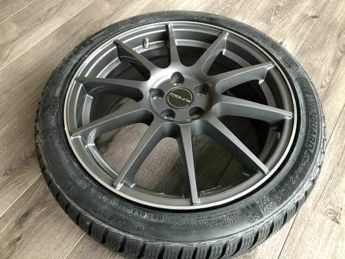

Ich habe mich jetzt entschieden für:
Proline UX100
7 X 17 auf 205/45
ohne Eintragung
Weiß jemand, wie das mit den Traglasten ist? Die Seite, auf der ich das konfiguriert und bestellt habe, schlägt selbstständig passende Reifen vor. In meinem Fall 205/45 17 88V. Geht das? Manchmal verlangt doch die EG-Bescheinigung des Autos eine bestimmte Traglast. Ich hab das Auto noch nicht, daher die Frage. Beim A1 meiner Frau schlägt „Reifendirekt“ auch Reifen mit 88V vor obwohl in der EG-Bescheinigung des Audis 91W sagt. Was hat das auf sich?

Da muss man sich wirklich mit beschäftigen. Ich habe viele Abende Gutachten gelesen während meine Frau Serien geschaut hat. Ich wollte eine Rad/Reifen-Kombination, die ich ohne Eintragung fahren darf. Mein Ergebnis ist wie weiter oben beschrieben Proline UX100 grey 7 X 17 ET45 auf 205/45. Solange man nichts am Fahrwerk ändert, reicht eine ABE im Handschuhfach.
