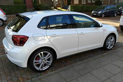

Wenn 17" dann auf jeden Fall die 215/45er und nicht die 205/45. Ich habe die drauf und sie sind definitiv etwas klein.
Gtiwinter2
