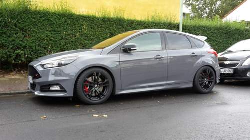

Ich habe seit Auslieferung 235/40/R18 drauf. Sind die alten von meinem weißen MK3.
Leider gerade kein Seitenansicht Bild zur Hand. Mehr im Profil.
Img-0871
Winterräder IT Wheels Modell Michelle 7,5x17 ET 45 mit 215/50/17, mein Händler hat extra etwas versteckt aber beim Einstieg sichtbar einen 240er Aufkleber angebracht da die Reifen nicht für mehr wie 240 zugelassen sind :-) , auf dem Papier macht der ST ja 248, habe die 20er Spurplatten aber im Winter weggelassen, 20er H&R Federn sind aber geblieben, fahre im Sommer von Ford die 19 Zoll ST-Felgen in schwarz mit 235/35/19
