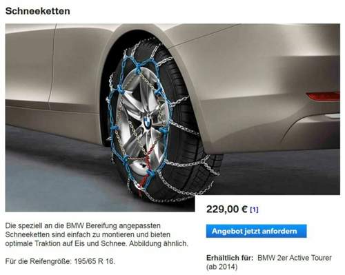

Wenn man auf der deutschen BMW Seite unter Zubehör den 2er Active Tourer und Schneeketten eingibt, kommt ein einziges Angebot, und zwar für die Reifengröße 195/65 R 16 (Siehe Dateianhang). Winterräder mit der Reifengröße kann ich allerdings in keinem BMW-Angebot finden. BMW sollte sich langsam beeilen. Wir haben November...
Schneeketten

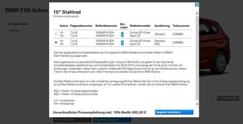

Habe 195er BMW-Winterreifenangebote mit RDKS und 16"Stahl-Felge gefunden: http://www.bmw.de/.../komplettraeder.html
Es gibt sicher auch Varianten mit Alu-Felgen.
Bild #207624962
@RC23 schrieb am 15. November 2014 um 12:24:20 Uhr:
Das ist ja sehr interessant. Ich habe mich gewundert, warum mir diese Radgröße vom Rad-Konfigurator nicht angeboten wurde. Ich habe spaßeshalber einen 218i eingegeben, und siehe da, die Felge ist dabei. Das bedeutet, dass diese Räder (zumindest gemäß Konfigurator) z.B. für den 220i nicht möglich sind 😠
Also haben wir immer noch keine Räder gefunden, die (zumindest ab AT 220) mit Schneeketten gefahren werden können.
ACHTUNG
das Stahlrad
http://www.ebay.de/.../121438132063?... nur passend für 216d und 218i (kein 218d!!!)
