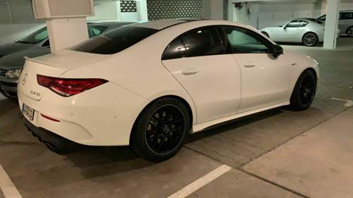

Hab jetzt die Winterfelgen MAM Gt auf dem CLA 35 drauf
4dc0afc9-a981-4199-bc43-9f4fbeec406d
A8df072f-9ff7-4c57-aba7-c06b861ed839
sehen gut aus, sind sie aber auch zugelassen? In meinem Fahrzeugschein steht, dass nur AMG Felgen zugelassen sind.
Beim TÜV eingetragen

sieht sehr gut aus, sind das 18 zöller od 19?
8x18 Zoll, die 8,5x19 passen nicht ohne Umbauarbeiten.
