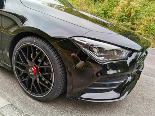

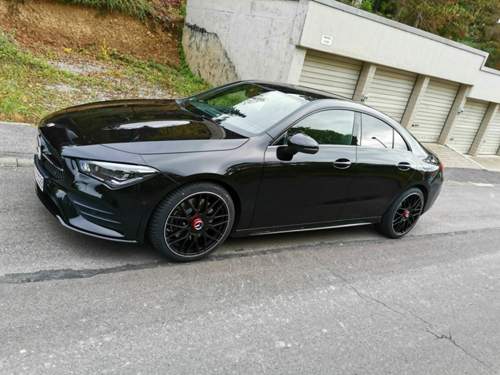

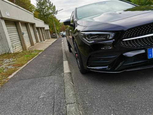

Ich habe meine Felgen inzwischen eingetragen in der Größe 8,5Jx19H2 ET 45 von Meisterwerk mit Hankook Bereifung der Größe 225/40R19 93V. Die passen perfekt in die Radkästen. Kostenpunkt:
4x 19 Zoll MEISTERWERK MW07 Felgen
4x Mercedes Nabendeckel
4x Winterreifen NOKIAN WR D4 235/35 R19 91W XL
4x Original Mercedes RDK Sensoren für CLA C118
= 1439€
Einzelabnahme funktioniert über diese beiden Gutachten:
https://www.meisterwerkfelgen.de/.../MW07-85019-5x112-ET45-666.pdf
http://files.pneu.jfnet.de/pdf/00329385/00329385.pdf
In der ABE der Meisterwerk Felgen ist der C118 noch nicht hinterlegt. Der TÜV benötigt ein vergleichbares Gutachten mit der Felgengröße und dem C118 hinterlegt. Dafür das Gutachten von AVO Fahrzeugtechnik. Einzelabnahme kostet beim TÜV 90,50€.
Hat bei mir so funktioniert und sollte auf andere Hersteller übertragbar sein.

Die Meisterwerk Felgen sehen super aus! Danke für die Bilder!

Die Meisterwerk gefallen mir auch richtig gut! Laut Mercedes ist nur ET 46 freigegeben, der 1mm Unterschied ist dann egal? Würde die auch gerne kaufen.
Danke (: Wie gesagt so lange die ET 45 im Gutachten von AVO Fahrzeugtechnik steht ist die Freigabe von Mercedes egal. Die beschrenken sich ja nur auf Ihre eigenen Felgen. Laut Hersteller der Meisterwerk Felgen wird die ABE sowieso in ein paar Monaten erweitert. Ggf. lohnt es sich noch abzuwarten und die 90€ zu sparen. Außerdem ist man dann 100% save.

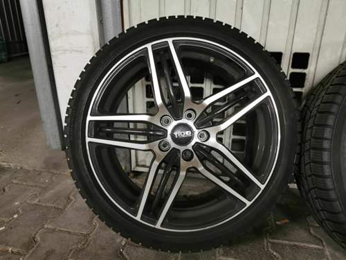

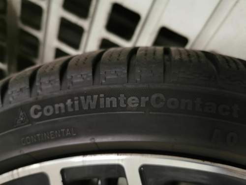

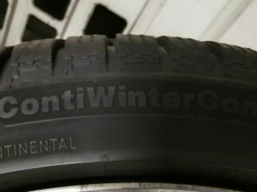

Braucht zufällig noch jemand Felgen mit Winterbereifung Continental würde sie günstig abgeben... 18 Zoll. YD1-8018 (ET45-66.6).. 225/40 R18 92V..

Für 450 würde ich sie hergeben
