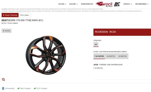

Ich habe mir die Brock RC 34 in 7,5 x 19 Zoll mit Michelin Alpin6 215/50 R19 bestellt. Die Felge hat exakt dieselben Daten (ET usw.) wie die serienmäßige 19" Felge.
Laut Brock Homepage haben die eine ABE und ECE für den Born mit dem 77 kWh-Akku. Da steht zwar unter Montagehinweisen auch, dass die Größe aus dem COC-Papier gefahren werden muß. Aber das COC hat man ja in der Regel nicht dabei. Vielleicht bekommt man ja irgendwoher mal eine Kopie eines COC mit den 19-Zöllern.

Die Kopie bringt dir aber auch nichts, da das CoC durch den FIN immer Fahrzeuggebunden ist.
Da hilft letztlich nur die Eintragung durch den TÜV.
