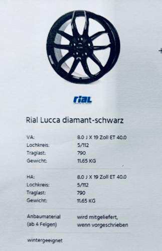

einige alternative Felgen für das FL mit Akebono gibt es bereits, z.B. von JE Design:
JE1LU801940-112SG (entspricht verrmutlich der RIAL 00430642 LUC809 5X112 ET40 B7 57,1 16A)
JE1LU801940-112CO
JE1RU801940-112CO
JE1RU801940-112SG
laut JE DESIGN wird die ABE aktuell überarbeitet.

wenn ich Glück habe, bekomme ich meinen ST Extreme pünktlich zu Weihnachten.
Winterräder habe ich über ein Paket bei meinem Händler mitgeordert. Original Cupra-Felgen in 19 Zoll.
Zwei Designs standen zur Auswahl. Ein Bild der Felgen habe ich beigefügt.

Hallo Vari-Driver,
glaube nicht, dass diese beiden Felgen mit der Akebono zusmmenpassen bzw. zugelassen sind.
Im Cupra-Konigurator sind diese Felgen nur für Modelle ohne Akebono auswählbar.
Im Zusammenspiel mit der Akebono kann immer nur die eine Hailstorm-Felge (Bild) ausgwählt werden.
Mein ST Extreme kommt erst im Januar, schreib doch mal bitte, ob deine ausgewählte Felge dann wirklich gepasst hat.

Ja, ich werde berichten. Bin mir vom Gefühl her auch nicht sicher, aber irgendwo her muss das Autohaus ja seine Infos haben!?
Die Hailstrom habe ich vom Werk ja auch drauf…

Hallo Vari-Driver,
ja danke, bin gespannt, denn die schwarzen Felgen finde ich für den Winter echt ganz gut.

Also ich wollte für den Winter auch die original Cupra Felgen (vielspeichen) bestellen. Mir hat mein Händler explizit gesagt dass keine anderen 19-Zoll Felgen passen als die Hailstorm. Die sind ja auch ET 47 oder 49. Und mit der Akebono braucht man ET43. Aber bin auch mal gespannt ob sie dann doch bei dir passen.
