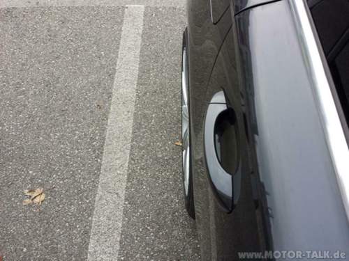

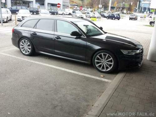

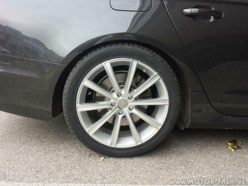

Servus,
Felgen: OZ Lounge 10 (8,5J x 19, ET35)
Reifen: Nokian WR A3 245/40/19 98V
Pro Achse 40mm Spurplatten
Tieferlegung per Luftfahrwerk
20131102-131920
20131102-131928
20131102-131935
+2
