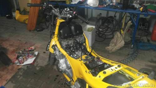

So, nachdem ich auf die blauen LEDs für meinen Tacho warte, bin ich dabei den Benzinfilter, Zündkerzen, ölfilter, Bremsflüssigkeit zu wechseln.
Problem habe ich beim Benzinhahn. Der Tank läuft komplett leer, wenn er auf ON steht. Es sollten aber noch 3,5l für Reserve drin bleiben. Ist der Hahn kaputt? Gibts irgendwo einen Benzin- und Unterdruckschlauchsatz?

Da ist das Röhrchen vom Hahn im Tank abgefallen. Schwimmt da irgendwo ....
Werde gleich mal nachsehen. Danke.
Kann man das wieder irgendwie befestigen oder wie kommt man ran?
Benzinhahn ausbauen. Das Röhrchen im Tank suchen ohne den Tank abzubauen und umzudrehen wird schwierig.
So, Tank ab, Röhrchen drauf. Ist das wirklich bur das eine mit dem Filter? Da bleiben ja nur ca. 1 cm Benzin am Boden für Reserve. Das sollen 3, 5l sein?
Habe auch gleich die Benzinschläuche mit gewechselt und nen neuen Benzinfilter bestellt.

Müssen zwei Röhrchen sein. Bei Dir ist nur das kurze drauf.
Wie zwei Röhrchen? Habe nur eins gefunden? Gibt es da noch andere Varianten?

Also einzeln gibts das Röhrchen nicht. Werde es mit einem Stück Schlauch ersetzen. Kann vielleicht jemand nachmessen?
Nach klopfen und schütteln des Tanks hab ich auch das lange Röhrchen gefunden. Habe bei der gelegenheit auch gleich nen Dichtsatz für den Benzinhan bestellt. Jetzt heists warten auf Benzinfilter, Dichtsatz, Benzinleitung, leds.
