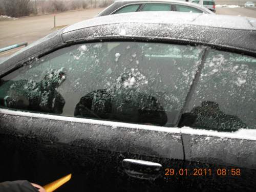

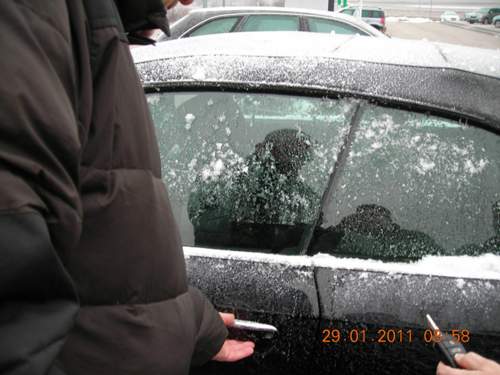

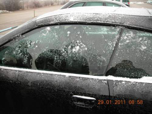

also ich kann nur sagen das Festgefrieren der Seitenscheiben im Winter ist für mich ein Mangel (Diese Funktion ist dafür da,um die Dichtungen nicht zu beschädigen und damit das Dach auch wirklich dicht ist.
Aber die Audi Österreichrechtsvertretung (PEHB PRESSL ENDL HEINRICH BAMBERGER) sieht das zumindest heute anders nämlich:Am 29.1.2011 habe ich in Anwesenheit zweier Angestellter eines großen Audibetriebes den Test selbst durchgeführt.(10 Fotos und Viedeos habe ich gemacht und hat für mich bewiesen:Keine Funktion des Seitenscheibenmechanismus bei Temperaturen unter Null und winterlichen Vehältnissen.)
Obwohl mir von PEHB schriftlich eine gütliche Lösung zugesagt war nach Test,erhielt ich heute folgende Stellungnahme:Im Zuge des Termins beim Autohaus ..........GmbH am 29.1.2011 wurde die Schließfunktion des Fahrzeuges Ihrer Klienten überprüft.Bei Temperaturen um 7 Grad minus waren die Seitenscheiben angefroren;die unteren Schachtleisten waren mit Eis beaufschlagt.Die Türen entriegelten ordnungsgemäß.Physikalisch bedingt war das Absenken der Seitenscheiben nicht möglich;durch ein Öffnen der Türen bei nicht abgesenkten Seitenscheiben kommt es zu keiner Beschädigung der Dichtungen des Cabriodaches.Ein Einfrieren von Seitenscheiben ist bei tiefen Temperaturen bei fahrzeugen aller Marken
physikalisch bedingt möglich;von einer Mangelhaftigkeit des gegeständlichen Fahrzeuges ist aber keinesfalls auszugehen.
Also ich frage mich für was man den Absenkmechanismus überhaupt installiert hat?Ich für meinen Teil ziehe die Tür nicht über die Dichtungen,habe das Auto jetzt ruhend gestellt bis ich eine Lösung habe (habe dafür schon im Oktober ein Ersatzauto angeschafft) und werde das ganze bei Audi Österreich einklagen wenns notwendig wird.
Das ärgste ist auch noch:Ich mußte ca 5mal intervenieren bis ich es schriftlich hatte und da aus Deutschland:Es gibt keine Freigabe von Audi ,für einen Standheizungseinbau.
Auch die Fahrgeräusche ,am besten mit Winterreifen zu hören sind grenzwertig-da ist mit der Dämmung in den Seitenwänden oder Türen nicht wirklich in Ordnung-Wenn man beschleunigt-ist natürlich Leistungsabhängig,hört man die Geräuschänderung durch das verformen der Profillamellen ein Singen/Heulen als wären die Türen nicht geschlossen.(Damit habe ich zumindest abgeschlossen,aber ich erwähne es nur.)
Das Scheibenheberhauptsteuergerät ist jetzt das zweite mal kaputt-meine Vermutung-das kommt von den Fehlfunktionen wenn im Winter die Seitenscheiben festgefrieren.
Am 18.1.2011 wurde eine neue Lenkung komplett fällig inklusive Leitungsstrang (Garantie)
Also wenn das so weitergeht muß ich damit rechnen in ein Premiumauto um 46000,-€ Lp noch Premiumgeld für Fertigentwicklung stecken-Danke.
Die Bilder von dem erfolgreichen Test bei 6Grad minus-nichts ging mehr und nach dem enteisen mit heißem Wasser machte das Türsteuergerät wieder Faxen-es blieb ein 2cm Spalt.
(Aber es gibt auch Videos die genau dokumentieren was los ist.)

Genau für diesen Fall werden die Scheiben so eingestellt, das sie, sollte die Absenkung nicht funktionieren, trotzdem noch unten reinrutschen und nicht oben anschlagen sollte!
Sollte dies nicht der Fall sein, müssen die scheiben etwas runtergedreht werden!
Das ist die "Notlösung"
Das selbe Problem tritt zur zeit bei BMW und Mercedes auch auf, die unten reinrutschmethode hat wohl bei jedem hersteller zur zeit Problematische Auswirkungen
Das bei dir ein 2 cm spalt geblieben ist, ist wohl das versuchen die Absenkautomatik zu erzwingen, das bei dir das Steuergerät defekt geworden ist, liegt nicht daran das die Automatik nicht geht, eher währe da der motor verreckt bevor das steuergerät...

leider kannst Du die Scheiben erst runterdrehen/absenken wenn Du das Eis entfernt hast.Aber das geht nicht mit abkratzen da ja bedingt durch die Fehlkonstruktion der Schachtabdichtung gar nicht abkratzen kannst-also mußt Du warten bis Auto abgetaut ist.sprich man muß das Eis entfernen wie auch immer oder muß die Tür entgegen der Dichtung zuschlagen bzw. zuziehen.

Wie gesagt sollten deine Türen nicht zugehen sind deine Scheiben zu hoch lass se von der Werkstatt gleichmäßig runterdrehen, ich weis von was ich Spreche, da ich am Tag ca 120 A5 Coupe und Sportback einstelle, die das selbe System haben...
Danke für den professionellen Beitrag-aber bei Unserem Auto ist noch nie eine Tür über die Dichtung gezogen worden(den fehler hat er gemacht weil ich die Fernbedienung öffnen gedrückt habe,die Seitenscheiben aber festgefroren waren)-dann haben wir Ihn aufgetaut mit heißem Wasser und dann erst die Tür geöffnet.Wenn er im täglichen Gebrauch nicht ging-wurde ein Ersatzfahrzeug eingesetzt-und im Oktober habe ich ein eigenes Zweizfahrzeug angeschafft (Seat Altea,2,0Tdi,Dsg) damit meine Frau jederzeit in der Früh Zugriff hat und nicht um 5Uhr früh auftauen oder sonstwas machen muß.Also die Klagesumme liegt derzeit bei 12000,-€ 10000,-€ für das Ersatzauto und den Ärger über 14Monate und zweitausend Euro für die Standheizung die ich einbauen werde ohne Freigabe von Audi.(Sobald eine Funktion nicht funktioniert ist es ein eindeutiger Mangel-darauf beruht meine Klage und die daraus resultierenden Kosten.Ich habe meinen Teil dazu beigetragen,eine gütliche Lösung zu finden-Hätte Audi am Anfang nur den Einbau der Standheizung übernommen-das Material hätte ich bezahlt-wäre das Problem vom Tisch. Aber das ist offensichtlich nicht möglich-ok-Ich bin 51 Jahre alt-das Auto ist garagiert und ruhend gestellt -bevor das nicht geklärt ist fahre ich im Winter keinen Meter mehr und die Kosten werden immer mehr.(Vielleicht wird unser A3 Cabrio dadurch ein Unikat in 50Jahren oder Audi lenkt vielleicht doch ein????
