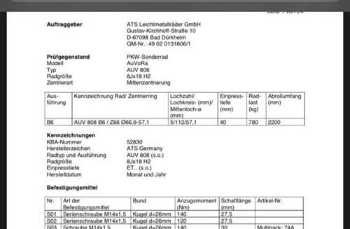

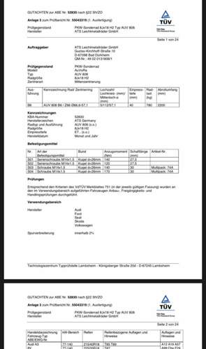

An die Reifenprofis:
Seh ich das richtig das die Felge zwar keine ABE hat aber außer den Hinweisen die hier vermerkt sind trotzdem montiert werden kann?
Gutachten notwendig?
Gruß und Danke im Vorraus

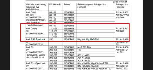

Deine Frage lässt mich vermuten, dass auf Seite 1 des Gutachten „Teilegutachten“ steht. Wenn das so ist, sollte die Felge aufgrund des ersten Fotos auch zum Q3 passen und erfordert nach dem Verbau eine Vorführung und Abnahme bei einem technischen Prüfer. Das von ihm erstellte Protokoll musst Du immer mitführen oder aber Du lässt diese Felge in die ZB1 eintragen.

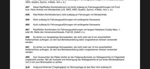

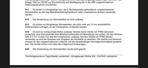

nochmal zum ersten Post: das ist kein Teilegutachten sondern eine ABE. Wenn ich das richtig verstanden habe ist doch dann kein Gutachter nötig?
In 17“ hätte die Felge sogar ein ECE Gutachten
Für mich bedeutet das, dass der Felgenhersteller ATS unter der ABE (Allgemeinen Betriebserlaubnis) Nr. 52830 für diese Felge für deinen Q3 eine Betriebserlaubnis erwirkt hat.
Du musst wie von dir schon geschrieben lediglich die Auflagen beachten.
Diese ABE immer mitführen, die korrekte Reifengröße bestellen, die Auflagen beachten und es wird kein Problem geben.
