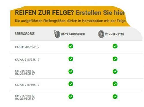

Wer irgenwan mal Schneeketten montieren will oder muss:
Bei Schneeketten sind nur
205/60 R 16 6 1/2 J x 16 ET 48 oder
205/55 R 17 6 1/2 J x 17 ET 48,5
zulässig.
Wie kommst du darauf? Kommt doch auf die Felge und ABE an? Bei der RC27 Felge sind z.B. folgende Reifen zulässig (siehe Screenshot).
Rc27-rcdesign
Die Angaben von @schrju beziehen sich vermutlich auf die Serien Felgen/Reifen. Bei der RC27 gibt es allerdings auch in Abhängigkeit der gewählten Reifen Einschränkungen was die Schneekettentypen anbelangt. Steht aber alles im Gutachten.
