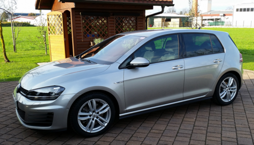

Hier ein Golf mit den RCDesign RC27 und Winterbereifung, sieht schon edel aus! Dank nochmals an grisuhu für den Tip!!!
Golf-rc27
