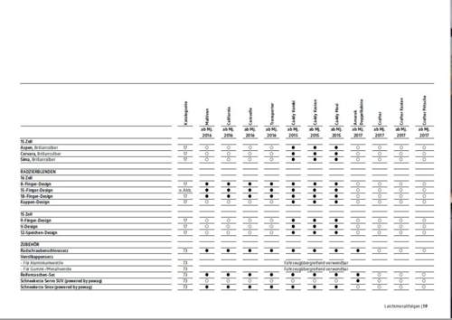

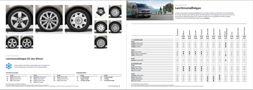

Ich meinte bei meinem Post oben das die aus dem Nutzfahrzeugzubehör-Katalog fast alle ungeeignet für den Caddy sind, jedenfalls für den Maxi. Mir ist zwar Schleierhaft für welches Nutzfahrzeug die sonst sein sollen, ich muss die Philosophie dahinter ja nicht unbedingt verstehen....
Hier mal die Zubehörfelgen von VW aus dem aktuellem NFZ-Katalog.
Der Caddy 3/4 hat einen Lochkreis von 112mm vom PKW ... Alle anderen haben 120mm Lochkreis und passen deswegen eben nicht auf den Caddy.
Alle Felgen für den Caddy aus dem NFZ-Katalog gibt es auch im PKW-Bereich.
Theoretisch kann man also aus dem PKW-Zubehör Felgen suchen (bei pssenden Maßen), wobei man da dann aber unbedingt auf die Traglasten achten muss wenn es um den Maxi u.o. Gaser geht.
Gruß Ron

Die Alufelge "Aspen" aus dem VW-Zubehör wird auch offiziell als Winterfelge für den Caddy vertrieben.
Laut Katalog sind alle Felgen für den Caddy Winterfelgen. 😉
