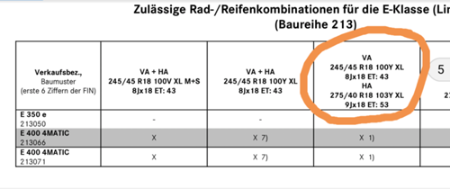

Und hier dann mal die komplette Freigabe für 18"
Das wichtige wolltest du wohl aus unerklärlichen Gründen unterschlagen 😉
Freigabe-w-213

Dein Reifenhändler will also den Felgenhersteller informieren, dass die 245er für den Hybriden freigegeben sind, und dem Felgenhersteller wohl beim Prüf- und Zulassungsprozess der Felgen ein Fehler unterlaufen ist? Vielleicht sollte er auch Mercedes informieren, den die lassen auch nur 275er auf HA zu.
Nicht unterschlagen, aber aber es gibt halt auch noch welche mit Einschränkungen 6 und 8

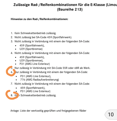

Bedeutet dann unterm Strich, dass ich hinten durchaus auch 99er Traglast fahren darf. Muss nur bei AMG-Exterieur auf die richtige Einpresstiefe der Felge achten und darf dann sogar mit Schneeketten fahren.
Bedeutet die fehlende 1) bei den anderen beiden, dass dort Schneeketten auch erlaubt sind? Oder wäre hierfür die 8) erforderlich?
FF
Die 9" mit ET 49 hat halt die Einschränkung 6 mit der Radabdeckung und 8 für Schneeketten.
Die Einschränkung resultuiert daraus das das Rad 4 mm weiter herauskommt
Beim AMG Exterieur kannst du natürlich auch die 9" mit der 53 ET fahren und diese auch mit Schneeketten
Das hat aber nichts mit der Tragfähigkeit zu tun
Die 9" mit ET 53 ist ja auch mit der 99er Tragfähigkeit aufgeführt
