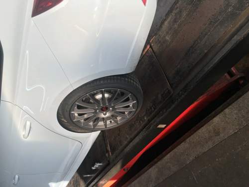

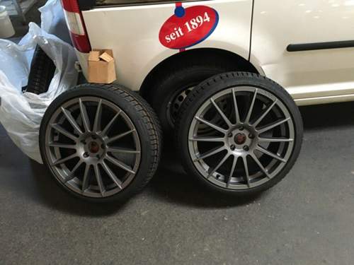

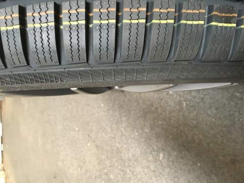

Heute habe ich meine TEC AS2 in 8,5 x 19 ET 45 mit 235-35 19 Contis abgeholt. Die Qualität der Felge könnte etwas besser sein, aber der Prüfer hat sie ohne Weiteres eingetragen, keine Änderungen erforderlich.
Die Reifenflanke ist immer noch recht doll gezogen, sieht aber noch okay aus, mit 225 reifen wäre es zu doll gewesen.
Wenn ich die Räder umbaue mache ich nochmal vernünftige Fotos.
Das Finish der Tec war immer schon nicht so gut🙁
Mit 225er sieht die Kombination auch Sch.... aus, wegen des Felgenhornes🙁
Mit 235er geht es aber noch🙂
