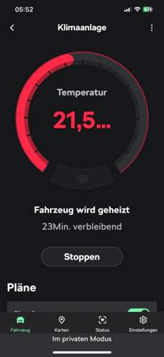

Tag 1 mit Schnee und minus 2 Grad um 6 Uhr[list]

Sind 30 Minuten Vorheizzeit beim Enyaq keine Energievergeudung, oder ist die Heizleistung beim Enyaq nicht sonderlich gut. Der Ioniq 5 heizt mit 4-5 KW maximal.
Die Heizleistung ist ebenfalls bei 5kw.
Die vorklimatisierung ist von der Dauer meine ich Temperatur abhÀngig. Zumindest hatte ich auch schon mal deutlich weniger als 30min.
Sollte man merken, das es nur kalt ist und nicht so viel Zeit benötigt wird, kann man die Abfahrtzeit auch paar Minuten spÀter setzen, als man eigentlich los fÀhrt. Hat man wie aktuell schnee der teilweise wie ne Eis Schicht gefeiert. Sollte man die Zeit auch mal 10-20min vor Abfahrtzeit stellen und die Temperatur höher wÀhlen, als man sie nachtrÀglich im Innenraum haben will.
Gibt es da jetzt unterschiedliche Varianten? Ich kann "nur" die Abfahrtzeit programmieren und nicht, wie lange er heizen soll.
Ne Zeit ist fix bzw. Meine Temperatur abhÀngig variabel.
Aber es gibt auch tatsÀchlich 2 Varianten die man nutzen kann. Endweder nur die vorklimatisierung.
Oder bei Ladeort kann man ja laden fertig fĂŒr Zeit X einstellen und dort dann auch anwĂ€hlen, ob zu der Zeit passend klimatisiert werden soll oder nicht.

Also kann ich ihm sagen, wann es wie warm sein soll. Die VorwÀrmzeit regelt dann der Enyaq alleine.
Genau. Innenraum Temperatur kannste ja einstellen und Abfahrtzeit angeben. Daraus errechnet er mit Außentemperatur BerĂŒcksichtigung(bzw. Kaltem Innenraum).
Aber und das ist eben elementar, es kann ja kalt sein, das Auto aber prinzipiell frei bleiben. Dann kannst du auch die Abfahrtzeit etwas spÀter stellen, weil es ja prinzipiell schon relativ schnell geht, man ja auch zeitgleich Scheiben und Sitzheizung mit aktiveren kann.
Ist der Wagen aber deutlich mit Schnee bedeckt, sollte man sogar die Zeit frĂŒher setzen und ggfs. Nochmals verlĂ€ngern.
