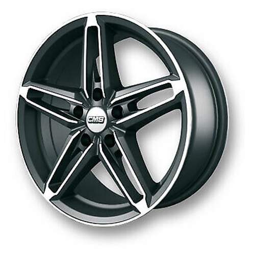

Ich selbst bin an dieser hier dran:
RSLiner
Cms-c14-rad-05
