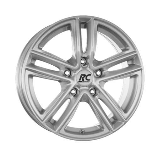

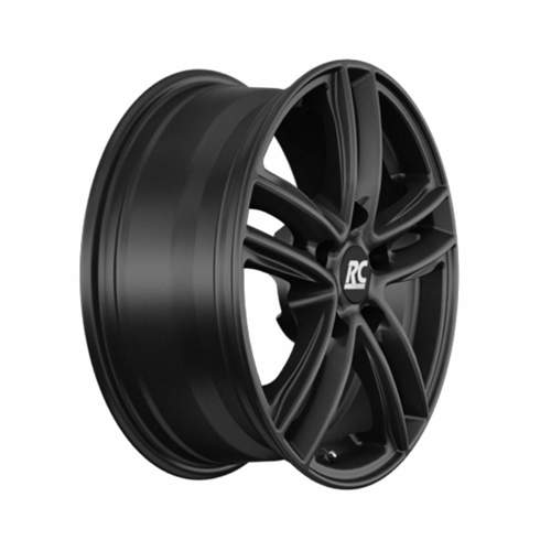

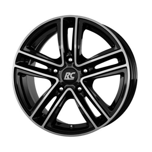

Welche Dimension willst du überhaupt? In 19" gibts die RC-Design RC27 in 8x19 ET52 mit 245/45R19 eintragungsfrei und sogar schneekettentauglich, wenn vom Hersteller freigegeben. Vorraussetzung, diese Dimension ist bei dir serienmäßig eingetragen.
Traglast Felge 885kg und LI102 bei den Reifen sind 850kg.
@DrLoboto Serienbereifung lt. Fahrzeugschein 245/45 R19
Dann passen die doch? Soviel zu „im freien Handel ist nix verfügbar“. 🙂

Meinst du jetzt MO oder Aftermarket? Die genannten RC27 sind doch überall lieferbar, der Satz (Felgen) ca. 700-750€.
Jupp, die sind lieferbar. Hab gerade den Händler kontaktiert. Design ist zwar nicht so ganz meins, aber egal. Grüße
