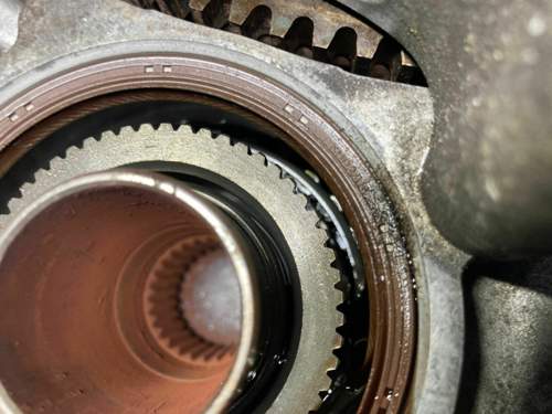

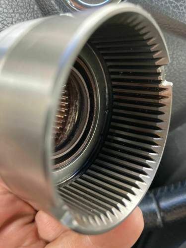

Tja, wurde eine längere Reparatur :-) Hab jetzt das vordere Gelenk der Kardan gewechselt, da das schon Spiel hatte und das neue auf der Welle zusätzlich mit Loctite 648 verklebt, da sollte also Ruhe sein. Die Hülse zwischen Getriebe TF-80SC und WG hab ich erneuert, ebenso den Simmerring, der mit der alten Hülse raus kam. Dabei ist noch Getriebeöl rausgelaufen, was ich ersetzen muss... Danke an das Video https://youtu.be/EAb9p8Wph-M von "volvosweden". Was ich noch nicht rausfinden konnte ist die Position der Hülse im Getriebe, da die Hülse auf der Getriebeseite 2 Auskerbungen hat, die sollen doch sicher in entsprechende Positive verrasten? Hat den Job schon wer von euch gemacht und damit Erfahrung, die er hier bitte teilt mit uns? BG, euer Volvoschrauber@S60
noch ein paar Bilder zur Einbausituation der Hülse, die beiden Aussparungen auf der Getriebeseite beachten.
Getriebe, keine Nasen erkennbar für die
Hülse Getriebeseite
