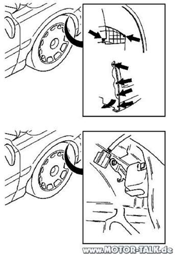

Zum Tausch des Akkus / der Sirene muss diese ausgebaut werden. Sie befindet sich hinter dem Radkasten vorne rechts.

Kann mir jemand sagen, wie ich den Innenkotflügel (siehe Bild anbei-> ursprünglich von eisbaer757 gepostet) wieder befestigen kann, nachdem ich die Nieten ausgebohrt habe? Ein Nietgerät habe ich nicht und ist wohl auch sehr teuer, oder?
B) Gibt es eine bessere Methode als Bohren, um die Nieten zu entfernen?

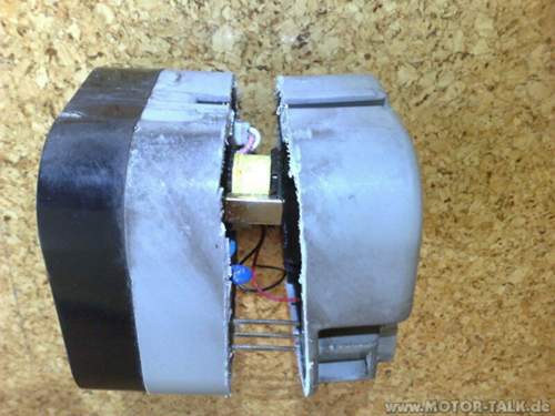

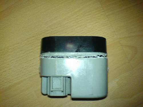

Zusammen mit einem Freund habe ich mein Alarmmodul heute ausgebaut.
In die Halte"schraube" des Käfigs haben wir einen Schlitz gedremelt und so den Käfig abnehmen können.
Auch bei mir hat die Batteriesäure die Platine angefressen und das eine Kabel war von dem Akku abgelöst. also genauso wie auf dem Link ganz oben beschrieben.

Ich hab auch mit nen Dremel und Trennscheibe einen Schlitz in die Schraube gefräst, lol. Wir hatten wohl die gleichen Ideen. 😁
Nach dem Ausbau hatte ich auch das gleiche Bild vor mit liegen, wie auf den Fotos: Minuskabel der Batterie ab und die untere Hälfte der Platine schwarz. (Habe ein paar Fotos von mir angehängt.)
Kleiner Tipp noch für alle, die das auch mal irgendwann machen wollen/müssen: Am besten die Sirene in der Mitte vorsichtig durchsägen und nicht an der Grenze zwischen dem Schwarzen und dem Grauen; Da ist nämlich direkt die Platine hinter, die man dann leicht ansägt. Habe das auch so gemacht.

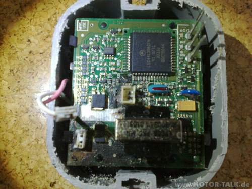

Habe dann das ganze schwarze Geschmodder abgewischt. Dabei ist mir dann schon das andere Kabel von den Akkus entgegengekommen. Das rote hat sich aber aus dem Stecker gelöst, der völlig verrostet war.
Habe dann die Platine mal ausgebaut und von unten betrachtet. Da war genau das gleiche. Alles schwarz. Nach dem abwischen war dann auch gleich der grüne Schutzlack mit runter. Aber die Kupfer-Leitbahnen sollten eigentlich noch in Ordnung sein.
Weil ich den Stecker für die Akkus auf der Platine nicht mehr verwenden konnte habe ich dann mein selbstgebautes Akkupack direkt auf die Platine gelötet. Das Kabel habe ich durch ein vorher hinten in die Sirene gebohrtes Loch rausgeführt.

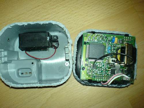

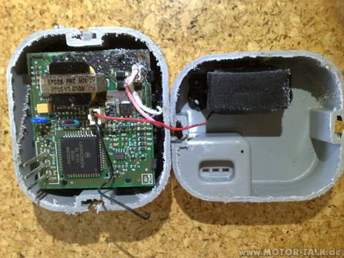

@ Albert36
Das gibt´s doch nicht, da haben wir beide am gleichen Tag und in ähnlicherweise das Sirenenmodul ausgebaut! 😁
Auch die Bilder von mir (anbei) sind fast identisch.

Ich habe die Platine nun gereinigt, dabei haben sich zwei sehr kleine Bauteile gelöst, diese wurden wieder angelötet, was extrem schwierig ist.
Einen Akkupack habe ich besorgt und angeschlossen und natürlich alles wieder eingebaut.
Als ich die Akkus angeschlossen habe, hat die Sirene kurz ein paar Kratzgeräusche von sich gegeben, deshalb war meine Hoffnung groß, dass sie auch wieder funktioniert. Das ist leider nicht der Fall.
Die Alarmanlage funktioniert nun wieder (Blinker leuchten bei ausgelösten Alarm) nur die Sirene ist tot. Die Meldung im KI "Alarmanlage Wartung erforderlich" ist auch weg.
