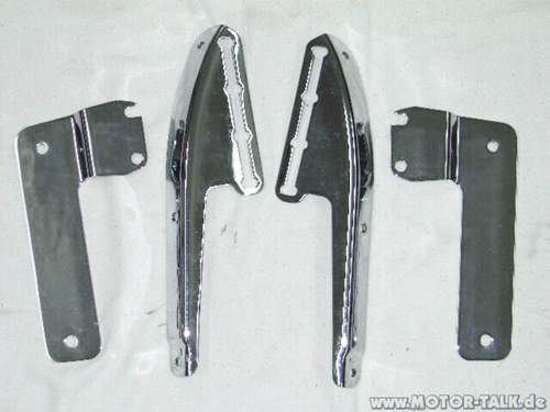

Hi an alle,
hab mir ne neue Softail ( mit Windschild) gekauft und nun ab einer km/h Höhe von 100 ziemlich große Windverwirbelungen am Helm...so daß ich wenn ich schaue nur ziemlich verwackelt sehe... hab mir propeweise einen neuen helm (knapp 550 € ) gekauft und trotzdem noch das gleiche Problem... also am Helm liegt es nicht.... was kann ich noch tun oder hat einer eine Idee wie ich nach vorn wieder ordentlich sehe... bis 80 km/h geht es ja..

Da gab es mal von Harley so ein Adappterset mit 3 Stufen zum verstellen,weiß allesdings nicht mehr ob es das noch gibt !

Ich glaube das hier war das Teil,kanns aber nicht mehr finden im Netz !
Gruß Stefan
Windshieldhalter
