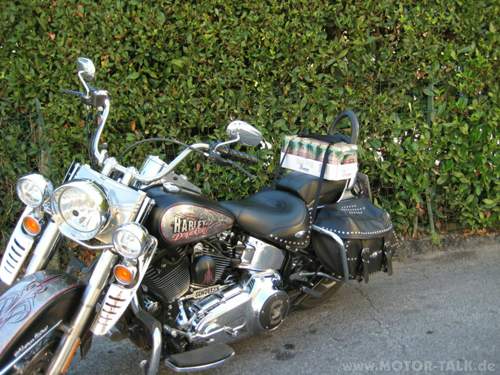

Hi an alle,
hab mir ne neue Softail ( mit Windschild) gekauft und nun ab einer km/h Höhe von 100 ziemlich große Windverwirbelungen am Helm...so daß ich wenn ich schaue nur ziemlich verwackelt sehe... hab mir propeweise einen neuen helm (knapp 550 € ) gekauft und trotzdem noch das gleiche Problem... also am Helm liegt es nicht.... was kann ich noch tun oder hat einer eine Idee wie ich nach vorn wieder ordentlich sehe... bis 80 km/h geht es ja..

An meiner 07er Heritag hatte ich auch diese Verwirbelungen,egal was für einen Helm ich anhatte.Erst durch die Kuryakin "Windleitbleche" war absolute ruhe auch bei 140 mit serienmässiger Scheibe. Würde ich jederzeit wieder anschrauben(auf längeren Touren mit Windschild).
Schdefan
Anbei Bild von den Dinger (aber ohne Windschild )
Img-3471
