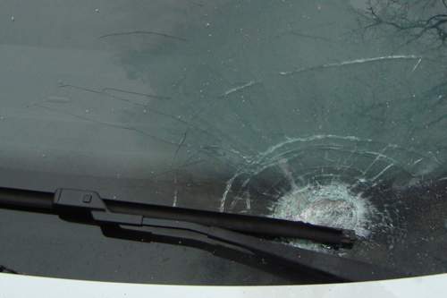

bei mir hat jemand in der Silvesternacht mit einer Sektflasche die Windschutzscheibe zerschlagen.
So bei HUK angerufen, habe Teilkasko "selekt" ohne Selbstbeteiligung, die haben mir ein paar Vertragswerkstätte gegeben wo ich die neue Scheibe einbauen kann.
Angeblich alle bauen die Scheiben mit irgendwelchem Stempel.
Die Frage ist ob das original VW ist oder nicht, obwohl die sagen dass selbst VW macht keine scheibe sondern bekommt von bestimmten Zulieferfirmen.
Hat jemand damit die Erfahrung was sind das für die Scheiben?
z.B. meine Frau hat bei ihrem Renault Twingo neue Scheibe bekommen wo drauf original Renault Stempel unten in der Ecke links steht, allerdings die Scheibe war bei Renault direkt getauscht.
Danke im Voraus

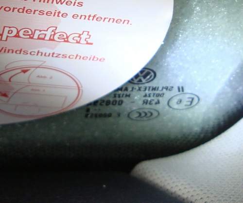

aber wenn z.B. eine HUK-Werkstatt mir eine Scheibe ohne VW Stempel einbaut kann ich der Einbau verweigern?
Siehe das Bild
Vw1
aha, die Scheibe ist von Splintex. Wenn auf dem Ersatzteil die gleiche Nummer drauf ist, sollte alles ok sein. Weiß aber nicht genau, ob die Scheiben, die Splintex an den Zubehörhandel liefert, aus Markengründen das VW-Zeichen drauf haben dürfen. Ist aber trotzdem die gleiche Scheibe!
BB
Welche Nummer meinst Du? habe bei meinem freund in ETKA recherchiert, es gibt 5 Scheiben Varianten:
3C0 845 011 BP Grün;
3C0 845 011 BQ Grün mit Regensensor;
3C0 845 011 BT Grün, beheizbar;
3C0 845 011 BR Grün, mit Regensensor, beheizbar
3C0 845 011 BS mit Regensensor, beheizbar, atermal(???)
Welche habe ich?...... Sportline mit "Busines Paket" (also Regensensor)
