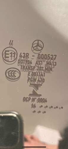

ich habe einen w205 mit HUD.
Meine frage lautet nun:
Gibt es verschiedene Qualitäten der Windschutzscheibe mit HUD, abhängig von Hersteller und Baujahr?
Leider bin ich sehr unzufrieden mit der Dämmung des Autos und habe das Gefühl, dass die Windschutzscheibe sehr viele Außengeräusche durchlässt.
Durch das HUD schließt sich ja eine Akustikscheibe leider aus!?
Auch bei Klopftests im vergleich zu anderen Fahrzeugen wirkt meine scheibe sehr billig und wenig dämmend.
Mein Fahrzeug ist Baujahr Anfang 2014 und hat laut Datum nicht die erste, originale Scheibe verbaut.
Ist die verbaute Scheibe vielleicht das Problem und ein Tausch auf einen Nachbau oder ähnliches würde helfen? (Bild)

Hallo, also an der Frontscheibe kann es auf keinen Fall liegen. Sei froh das du eine Original Mercedes-Benz Frontscheibe eingebaut hast, die aus dem Zubehör können deutlich minderwertiger sein, da diese B und C Ware sind. Die beste Qualität hat man immer bei original Scheiben. Das die C klasse schlechter gedämmt ist als die E und S Klasse ist bekannt. Das die Scheiben immer dünner werden ist normal

Ja wie gesagt an der Scheibe selber kann es nicht liegen. Wenn dann eventuell am falschen Einbau der Scheibe, was aber eher unwahrscheinlich ist. Es sei denn du hast richtige Windgeräusche, dann kann es sein.

Auch die Scheibe mit HUD ist eine Verbundglasscheibe. Hat nur im Bereich des HUD eine zus. Folie. Also müsste jede Scheibe mit HUD nach Deinen Angaben lauter sein als die Normalen. Das ist nicht nachvollziehbar! Somit musst Du die Geräusche sonst wo suchen. Gruß Bw

Ich meine nicht, dass eine Scheibe mit HUD lauter ist sondern ob es Unterschiede zwischen den Herstellern der Scheiben gibt oder auch ob sich in den neueren Baujahren des w205 vllt. etwas getan hat, bei den Materialien oder ähnliches.
Wir haben einen mit HUD und der Wagen ist sowas von leise. Aussengeräusche kaum wahrnehmbar.
Laut deinem Bild ist es noch die erste Scheibe die vom Werk aus verbaut worden ist
Das sieht man an der Zahl 14 ( ganz unten )das ist das produktionsjahr der Scheibe
Und der Hersteller ist PGW
Eine orig. Scheibe von 14 oder danach hat in der unteren re. Ecke eine Signierung. Daran kann man es erkennen. (Handschriftlich!!!) Gruß Bw
