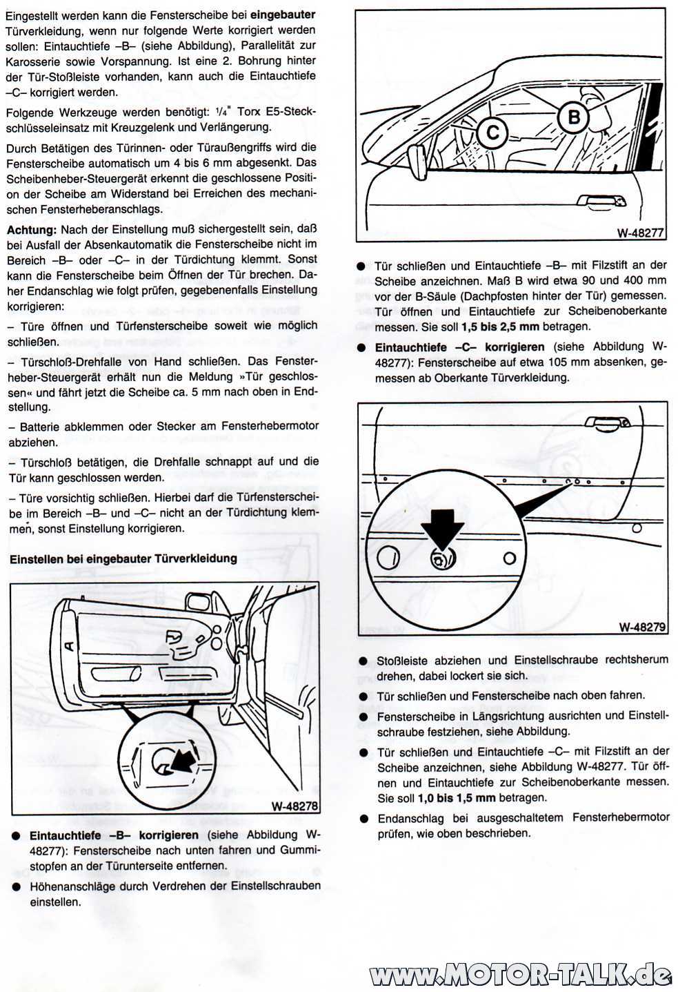

Wie die meisten Coupé-Fahrer bin ich auch betroffen von Problemen mit den Fensterscheiben. Die Scheibe auf der Fahrerseite gibt ab ca. 60km/h ein pfeifen von sich. Wenn ich meine Hand gegen diese Dreiecksdichtung drücke, wird es besser. Also es ist definitiv undicht, da auch bei der Autowäsche minimal Wasser eindringt.
Ich vermute, dass es entweder an der Dreiecksdichtung liegt, da sie auf der Innenseite etwas ausgeleiert ist, oder es liegt daran, dass die Scheibe minimal schief ist (siehe Bild. Spalt ist vlt. 2mm groß). Ich würde zuerst versuchen letzteres zu beheben. Wie genau kann ich die Fensterscheibe in Richtung Motorhaube etwas hochheben?

Schaue bitte zunächst, ob die Scheibe auch oben schräg steht oder sauber anliegt. Wenn hier alles i.O. ist - brauchst die Scheibe nicht zu richten - dann würde sie ja oben schräg stehen.
Ansonsten: Türpappe ab, Dämmfolie runter und dann - gebe ich das Wort gerne ab, da ich hier nicht mehr weiterhelfen kann.
Möchte meinen, man kann die Neigung über die diagonale Führungsschiene einstellen - die hat unten ein Langloch. Genau kann ich das jedoch nicht sagen.
LG - MT

Mach die Seitenverkleidung runter. Die E36-Mechanik ist etwas komplexer als die älterer Fahrzeuge, aber auch kein Hexenwerk.
Die Scheibe wird meines Wissens nach (allgemein von anderen Fahrzeugen aus) nicht über die Führungen, sondern über die Hebemechanik eingestellt. Das hatte ich auch bei meinem Oldtimer zu Genüge durch - da musste ich alle Scheiben ringsum neu einstellen, da ich alle ausgebaut hatte.
Wie gesagt - ich möchte meinen, dass die Scheibe über die Diagonalführung (an der Fahrertür wäre es links der Schere, Beifahrertür rechts der Schere - geht diagonal nach unten) in der Neigung eingestellt werden kann.
Den Anpressdruck an die Gummis dürfte man dann über die unteren Führungsschienen einstellen - die sind mit der Tür verschraubt...
Wenn ich falsch liege, korrigiert mich Bitte - wäre darüber auch nicht böse (sofern es ordentlich und nicht in einem Bla-Ton kommt)...
LG - MT

Im TIS gibt es eine Anleitung für das Cabrio wo und wie man was einstellen kann. Sollte auch für das Coupe gelten.
Ich schau aber noch mal nach ob ich eine andere Anleitung abgespeichert hatte.
file:///C:/Users/Karsten/Documents/BMW/e36/BMW%20TIS%20-%2051%2032%20605%20Türfensterscheibe%20(Coupé%20und%20Cabrio)%20vorn%20links%20oder%20rechts%20einstellen.htm
https://www.newtis.info/.../P9ArQim
https://www.motor-talk.de/.../Attachment.html?attachmentId=524606
