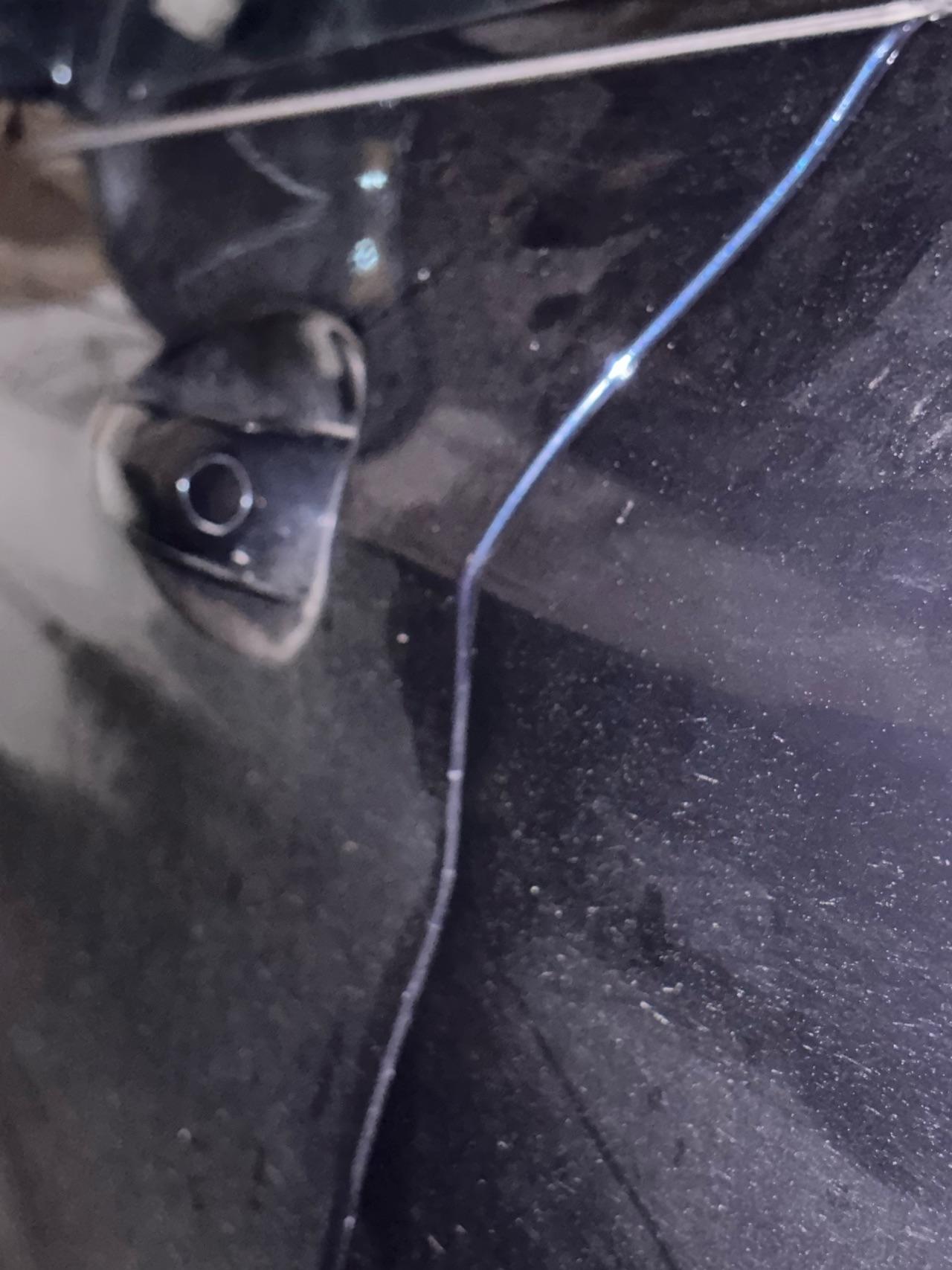

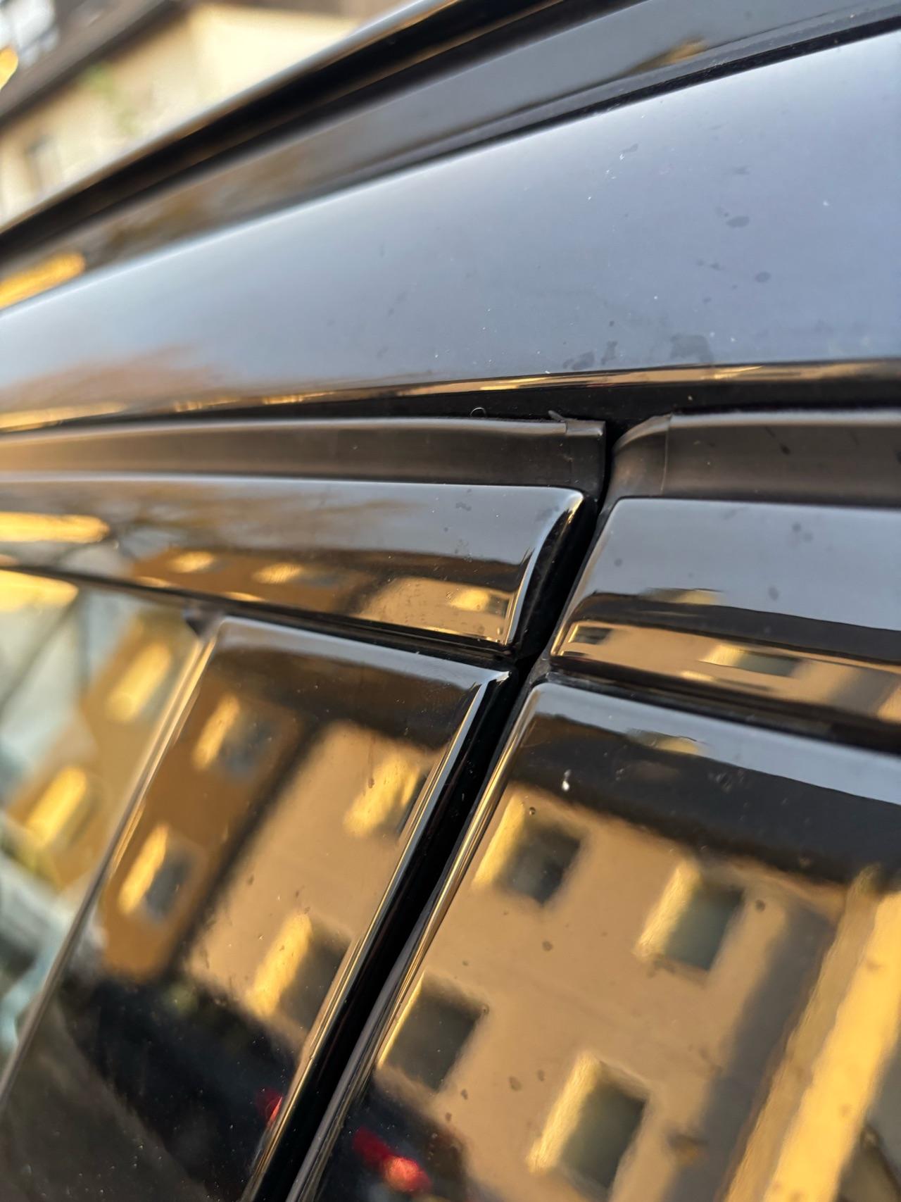

Genau so sah es bei meiner Tür auch aus.
wird die durch das Schloss hochgezogen?

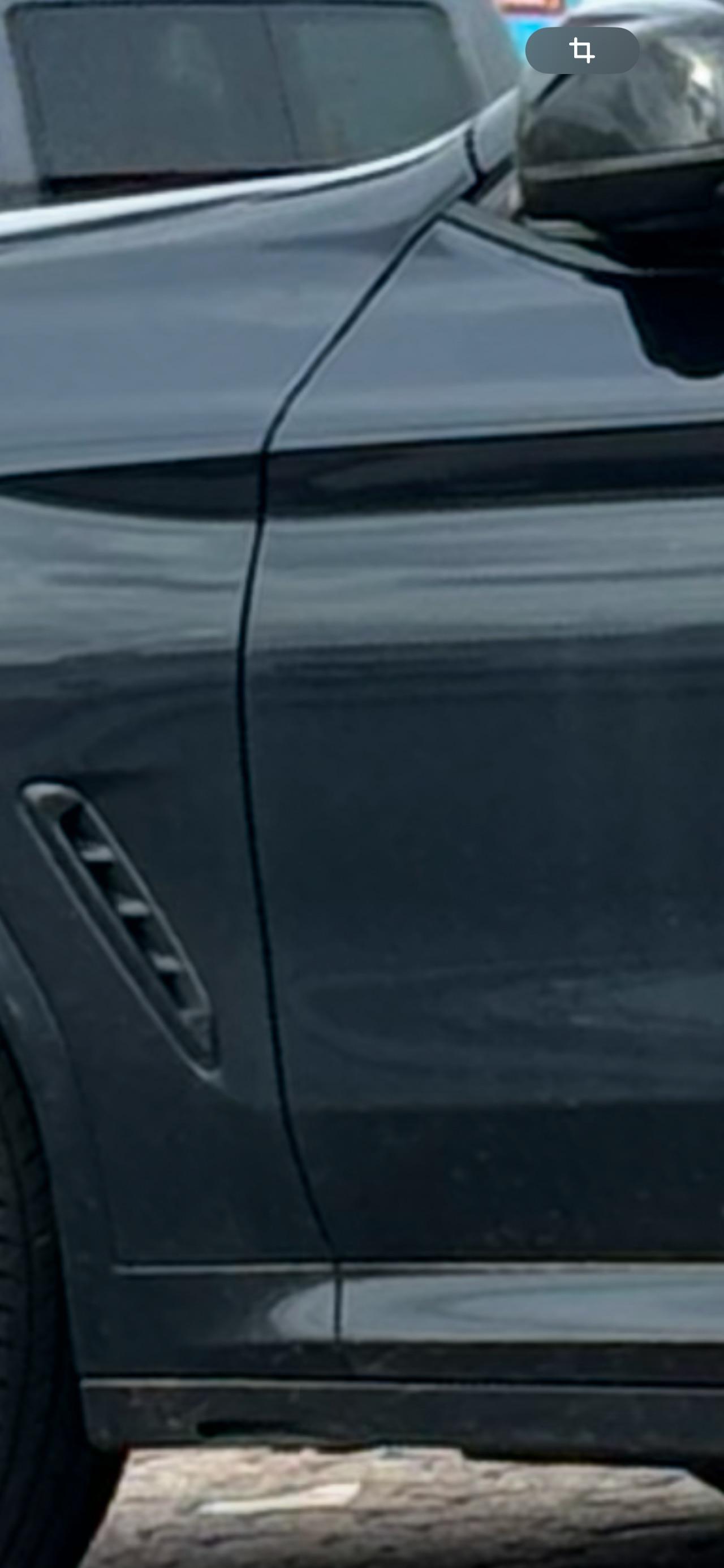

Jetzt würde mich mal ein Bild von der Linie Sicke Kotflügel zur Tür interessieren.
Ob die Tür auch zu hoch ist.
Ich hätte vorher mal Bilder machen sollen....

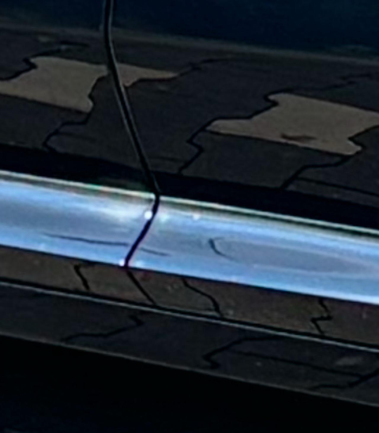

Die Leiste ist leicht abgehoben und klickt beim Druck auf die Leiste.
Beidseitig
Sieht bei Licht sonst ok aus

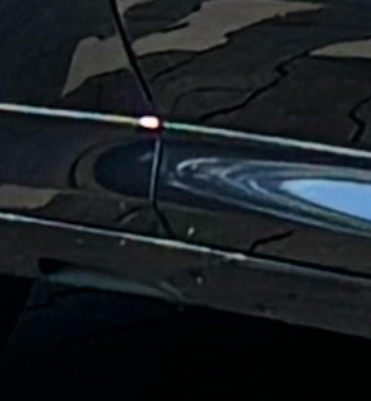

Einmal Kotflügel Türe andere Tür Tür
Ich würde auch fast sagen das die zu hoch is aber man erkennt es nicht richtig auf dem bild.

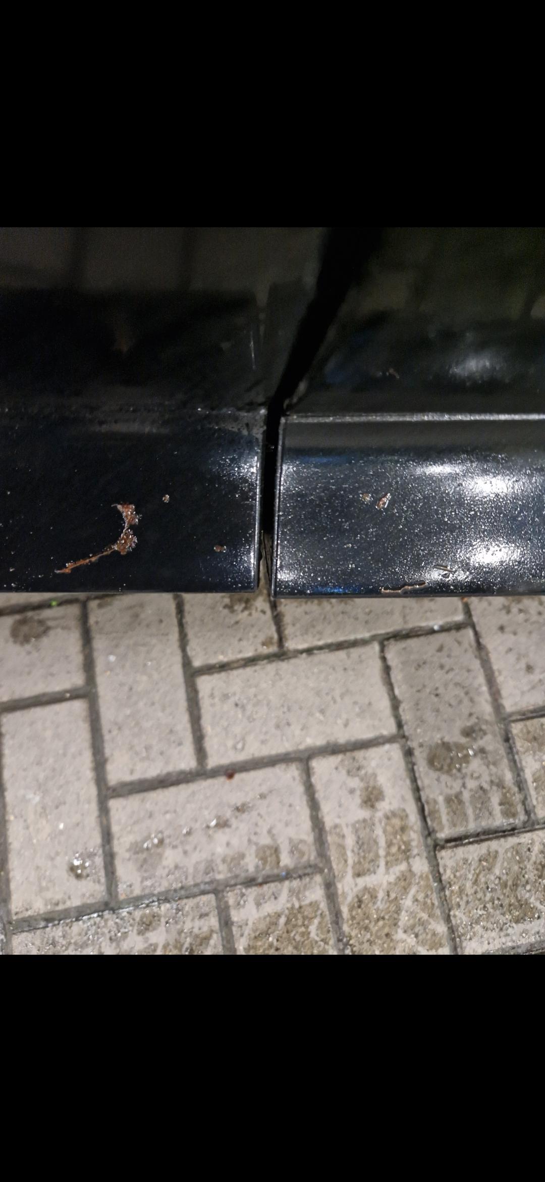

Hinten Tür zu Tür kann man über schloß machen das sieht dann immer gut aus das merkt man nur wenn man sie ganz leicht öffnet und so kurz vorm ersten einrasten in den schlieskeil legt
Ob die Tür hinten zu tief ist.
Ob sie vom Schloss hochgezogen wird.
Hauptproblem war bei mir das der Gummi von der Tür oberhalb der Scheibe über der A Säule stand so ca 1mm das macht Geräusche ohne ende.

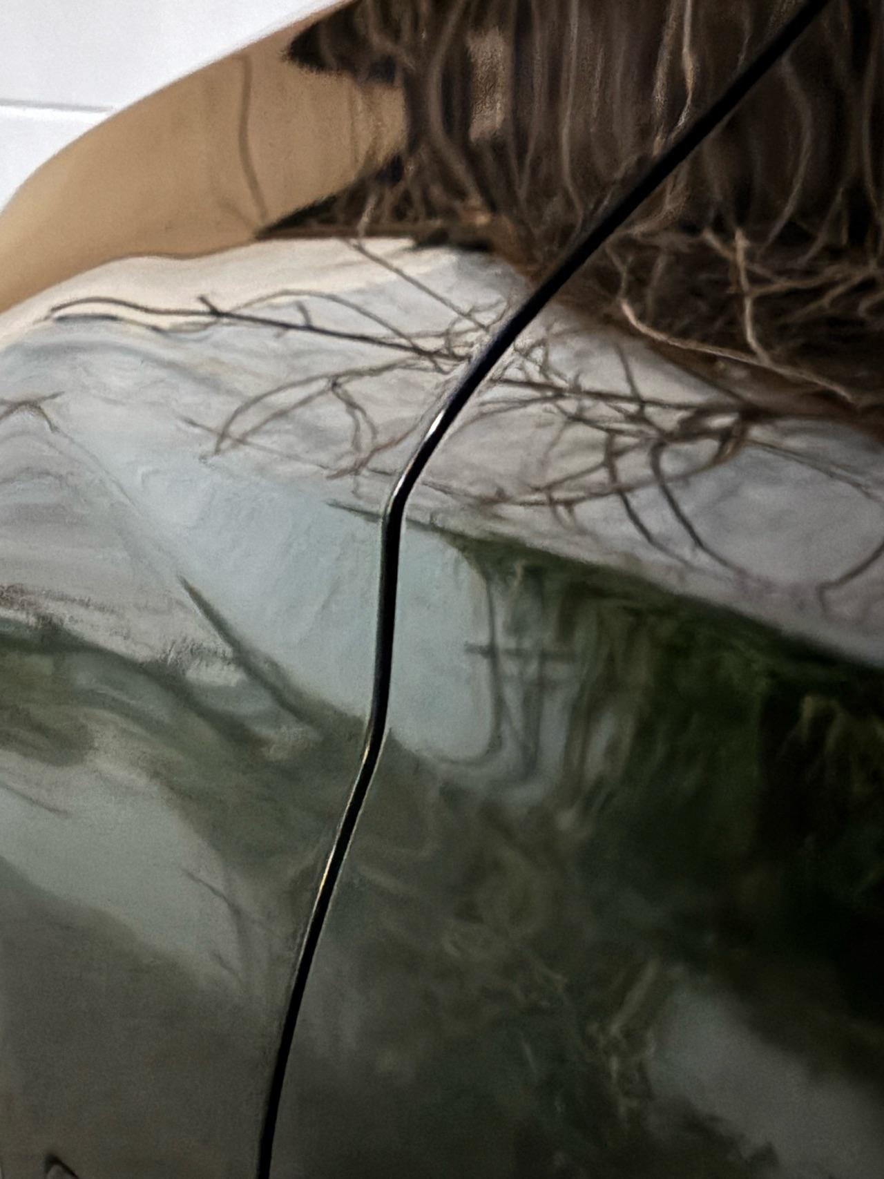

Das ist die Tür vorne oder hinten zur hinteren Tür?
Habe mal Vergleichsbilder, wenn auch nicht optimal.
Sieht eigentlich ganz ok aus.
Der Fensterrahmen darf halt oben an der A Säule nicht über der karosserie stehen.
Sollte das der Fall sein.
Fenster runter machen innen reinstellen Bein an die Innenverkleidung und den Rahmen zu sich ziehen.
Also zum Auto biegen.
