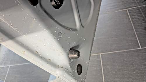

sieht Eure Fahrertür nach einer kleinen Regenfahrt auch so aus? Leichter Schauer - 5 Min. Stadtverkehrt.
VG
Pxl-20241019
Ja
Der Bereich und der Einstieg ist leider so empfindlich.
Auch nach jeder Wäsche.
Leider scheinbar Standard, insbesondere der Bereich an der Karosserie unten, sprich Schweller aber der von der Tür abgedeckte Teil ist immer versaut. Ärgert mich total und ist nicht BMW, da wurden wieder Dichtungen eingespart und die Brühe spritz nach innen und sieht insbesondere im Winter schlimm aus. Ich habe schon Dichtungen unten in die Tür geklebt (gibt Details hier im Forum), aber der Erfolg ist bescheiden.

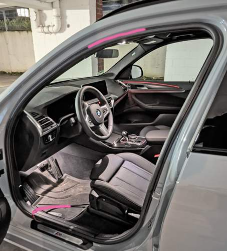

Ich habe heute eine Dichtung eingebaut (nicht verklebt - die passte so rein). Diese habe ich im Foto in der Lieblingsfarbe meiner Frau markiert (eben gerade in meiner Tiefgarage). Die Qualität der 5-Kammer Dichtung scheint super zu sein. Gibts bei A für 12€ / 5m.
Diese Maßnahme hat genau 0 was gebracht leider.
Spätestens bei 100km/h pfeift es rein, wie beim Scheunentor. Ich konnte allerdings die Quelle des Bösen besser orten. So langsam glaube ich, es kommt von den Spiegeldreiecken - sicher bin ich mir aber nicht.
Bis zum nächsten Update.
