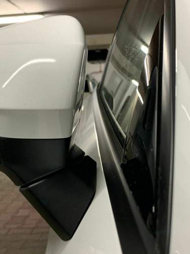

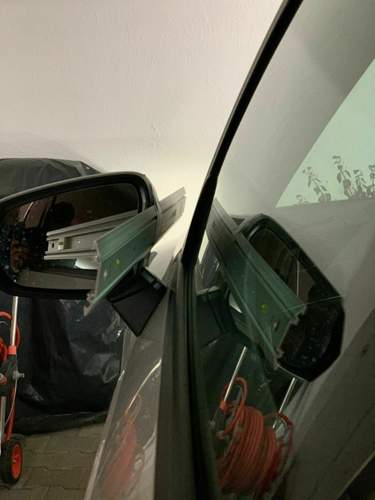

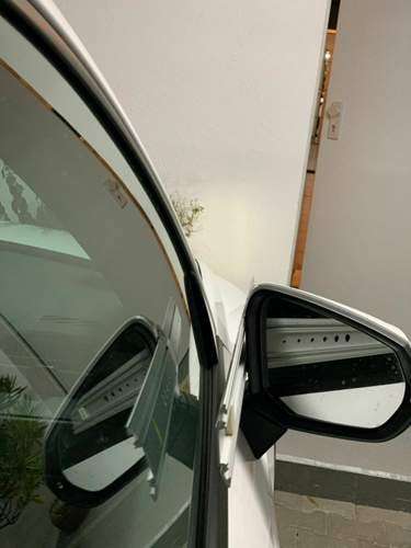

meine Werkstatt hat zum dritten Mal die Tür eingestellt, aber die Windgeräusche bleiben. Ich habe darauf hin nochmal selber getestet und folgendes festgestellt: Mit angeklappten Spiegel bei ca 95 km/h keine Geräusche, dann die Spiegel ausgeklappt und sofort waren die Zischel-Geräusche wieder da. Nachdem ich die Spiegel genauer untersucht habe, habe ich gesehen, das diese unterschiedlich ausgerichtet sind. Der Beifahrerspiegel ist eher gerade und der Fahrerspiegel steht eher „im Wind“. Ich habe zur Verdeutlichung eine Schiene am Spiegel befestigt. Dadurch sieht man die unterschiedlichen Winkel besser. Mich würde es interessieren wie es bei Euch aussieht. Noch besser bei denen, die keine Windgeräusche beklagen.
Puh schwierig! Frag doch mal einen Ingenieur bei Audi! 😁 Fakt ist, dass ich ab 120kmh auch Windgeräusche an der Fahrertür habe, die bei meinem A3 nicht hatte. Es sind auch keine generellen lauteren Geräusche, sondern eher wie vom Spiegel.

Das Problem beim Spiegel scheint nicht der Spiegel direkt, sondern der Spiegelfuß (Verbindungsstück zwischen Spiegel und Tür) zu sein. Das ist von außen nicht erkennbar, aber scheinbar kann die Dichtung verschoben/geknickt sein, und dann das Geräusch verursachen.
Bei mir wurde die Einheit ausgetauscht, das Geräusch ist verschwunden.

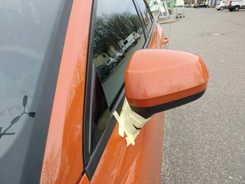

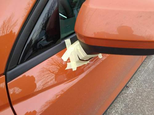

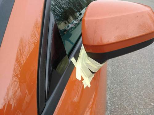

@stiffi70 Probier doch mal folgendes aus - Klebe mal mit Tesa den Spalt zwischen Spiegel und dem Spiegelfuß ab und fahr eine Runde. Bei mir war‘s so, dass das Geräusch dann weg war - was darauf schließen lässt, dass das Bauteil tatsächlich verantwortlich war.
@Juliankarg Danke für den Tip. Werde das die Woche testen.
@Juliankarg danke! Ich werde es ebenfalls testen!
Leider hat bei mir der Test mit dem angeklebten Spalt am Spiegelfuß keine Verbesserung gebracht. Wie es scheint, gibt es verschiedene Ursachen für die Windgeräusche.
@Juliankarg: Ist die Ausrichtung der Spiegel bei Dir auch so unterschiedlich wie bei mir?
Hallo, ich habe das auch getestet, bei mir hat es nichts geändert.
Die Werkstatt hat noch einen Versuch die Windgeräusche zu beseitigen, sollte das nicht klappen muß Audi sich was überlegen.
@stiffi70 schrieb am 22. Februar 2020 um 11:00:52 Uhr:
@stiffi70 Schade! Hast du den oberen Spalt abgeklebt, oder ? Ich schaue zuhause nach wegen der Ausrichtung, meld mich
Ich habe heute ebenfalls das Abkleben des Spiegels getestet. Es hat nichts gebracht. Das Geräusch ist trotzdem vorhanden. Vielleicht ein Tick anders. Meiner Meinung nach es kommt von der Türspalt.

Die Ausrichtung der Spiegelgehäuse muss immer zwischen der Fahrer- und Beifahrerseite differieren, sonst könnte man vom Fahrersitz aus im Beifahrerspiegel nichts sehen. Ich habe das schon an mehreren Fahrzeugen nachgemessen, da ich an früheren Autos auch immer wieder störende Windgeräusche hatte und gemeinsam mit der Werkstatt versuchte sie zu eliminieren.
