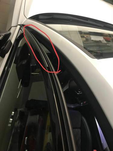

Meine S6 Limo ist 11 / 19 und mach ab 140 km/h auch starke "Windgeräusche". Habe gerade mal nachgeschaut und festgestellt, das ein Gummiprofil ( s. Bild ) nur in der vorderen Hälfte der Scheibendichtung, also zur A-Säule hin verbaut ist. Hört auf 12 Uhr auf, an dieser Abrisskante kann sich der Wind auch verwirbeln und somit Krach machen.
Lippe
Das ist normal, bei mir mit Akustik Verglasung, wg. den Windgeräuschen, die Tür anpassen lassen
