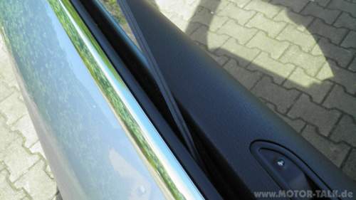

Ich hab zwei Scheiben die zsm aufeinandergeklebt sind mit einer Folie dazwischen ist das jetzt Doppelverglasung oder was ist eine Doppelverglasung? Bild im Anhang... Und das Dämmglas verringert den Lautstärkepegel von außen steht auch so im konfig.😉
...dann hast Du aber Verbundglas...welches wirklich selten ist und erst ab dem FL erhältlich war....dies hat überhaupt nichts mit dem Dämmglas zu tun...sind zwei verschiedene Sachen!

Also ich habe bei meinem VFL '08 das Verbundglas an den Seitenscheiben auch drin. Front ist die lila Scheibe, Heckscheibe (Avant) ist normal. Alles (leider) ohne Tönung. Aber dafür gibt es ja Folie...
