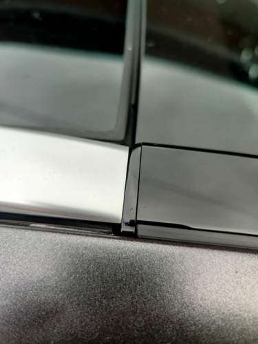

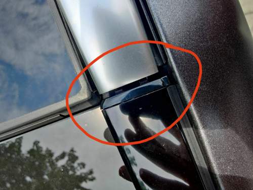

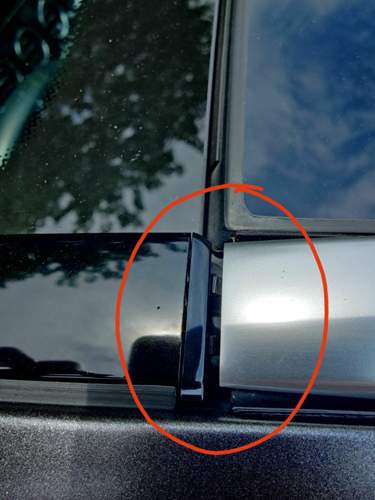

Ich wusste ich habe es schonmal hier gesehen... Heute bei meinem festgestellt. Leiste Fahrerseite Übergang zur Dachreling.
Könntest du @iso3200 Mal schildern wie genau du die Leiste wieder an die richtige Stelle gebracht hast? An der schwarzen Hochglanzleiste von unten geschoben, gezogen? An der Reling gezogen?

So ich melde Vollzug. Der Tipp mit der Motorhaube war sehr gut. Danke @iso3200 .
Am unteren Ende der Leiste befindet sich eine Stufe. Diese sieht man sehr gut bei geöffneter Motorhaube. An dieser Stufe kann man gut mit dem Daumen/Fingern ansetzen und die Leiste kräftig nach vorne in Richtung Scheibe schieben. Da die Leiste in einer Führung sitzt wird sie automatisch nach oben bewegt.
Bei rastete es auf beiden Seiten hörbar ein. Der geschlossene Spalt ist schon recht groß, so dass ich nicht ausschließe das daraus durchaus hörbare Windgeräusche resultieren.
Wieder Mal war das Forum hilfreich 🙂, vielen Dank an alle!
