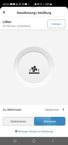

Siehe Screenshot
@C320TCDI schrieb am 2. Juni 2021 um 08:24:10 Uhr:
Siehe Screenshot
Diese Ansicht gibt es bei mir (S213, MY2019, SH) nicht. Beim Panorama-Schiebedach gibt es nur die Statusanzeige "geschlossen", dito bei den Fenstern. Standheizung habe ich, aber wie lege ich fest, ob ich heizen oder Lüften will? Oder gibt es da eine eingebaute Temperaturschwelle, nach welcher das Fahrzeug selbst festlegt, dass wenn ich "Standheizung/-belüftung" aktiviere, gelüftet oder geheizt wird? Und: Öffnet sich dann das Schiebedach in Kippstellung?

Wenn Du in der Anzeige "geschlossen" auf den Pfeil tippst, kommst Du auf die nächste Seite.

Ja, wie auch beim Schalter im Fahrzeug-Inneren weiß die Anlage, wann sie heizen oder lüften muss.
Und nein, das Dach öffnet sich nicht. Das Gebläse drückt Frischluft rein und über die Zwangsentlüftung wieder raus.
