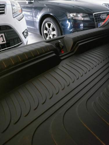

So, ich habe mir das jetzt wie versprochen auch an meinem A1 mal genauer angeschaut, und ich denke schon, dass es bauartbedingte Unterschiede gibt, die mit dem variablen Boden und dem Ersatzrad zusammenhängen.
Das führt dazu dass es zwar nicht "alle" haben, die Frage ob Audi sich dabei was gedacht hat, aber nicht ganz klärt. Hier ist mal mein Stand. Ich habe eben den variablen Gepäckraumboden, und das Ersatzrad, sowie die Gepäckraumwanne. Mein Ausgangszustand ist wie in Bild 1.
Boden ist oben, die Entlüftung erfolgt nur über die Öffnung unter dem Kofferaumschloß. Sonst sind alle Lüftungsschlitze verdeckt, es herrscht absolute Ruhe von hinten beim fahren.

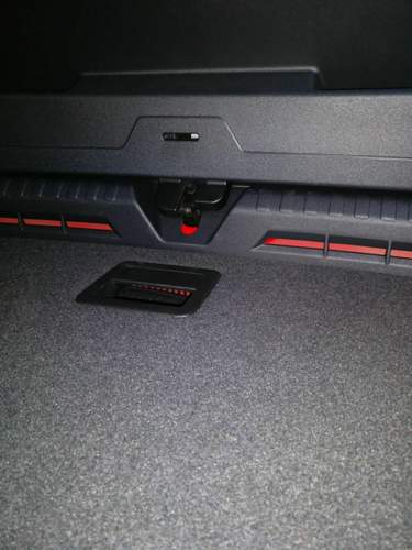

In Bild 2 habe ich die Gepäckraummatte entfernt. Die Entlüftung erfolgt jetzt über die Schlitze darüber, das Schloß, sowie die Handschale des variablen Bodens, die hinten offen ist. Man sieht das alles denke ich sehr gut, weil mein hübsches Misanorot ja überall durch scheint 🙂
Noch immer herrscht Ruhe während dem Fahren. Die Luft geht auch noch nicht direkt nach außen, dazu kommen wir in den nächsten Bildern.

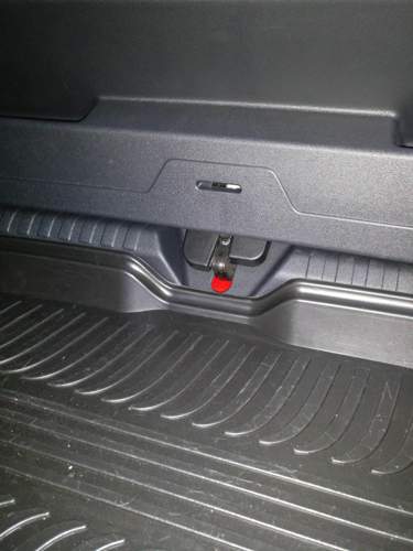

In den Bildern 3,4 und 5 ist der variable Boden entfernt. Man sieht das Ersatzrad und die Entlüftung hinten. Hier ist anders als bei dir, @Durandula das Lüftungsgitter gebogen, damit es sich an die Form des Ersatzrades anpasst. Auf Bild 5 kann man das gut sehen. Bei dir sind die Gitter ja gerade und auch deutlich länger. Sieht man auf deinem Video. Deine Gitter gehen bis über an den dritten Steg des oberen Gitters heran, meine unteren Gitter enden dagegen schon am zweiten Steg des oberen. Sind also schmaler. Die Luft geht jetzt immernoch nicht direkt nach außen.
In Bild 6 sieht man, dass die eigentliche Entlüftung hinter den umteren Gitter nach außen führt. Das was hinter dem Gitter so grau durchscheint, ist eine Art Dampfbremse, so vermute ich. Ein Gewebe ähnlich wie ein Kaffeefilter, das in einem beweglichen Kunststoffrahmen sitzt. Es funktioniert wie eine Klappe, die sich öffnet wenn Luft hindurch strömt. Ich kann diese Klappe bewegen, wenn ich mir die Finger verbiege und hinter dem Ersatzrad unter das Plastikgitter greife. In Bild 4 sieht man, dass da Luft ist zum reingreifen. Dann spürt man das Material und kann die Klappen bewegen. Durch die führt die Luft nach draußen. Ich denke sie soll Feuchtigkeit und Getier usw. vom Innenraum fernhalten.
Soweit die Theorie. Wenn ich jetzt in diesem Zustand fahre, höre ich immernoch keine dramatischen Windgeräusche, aber ich höre diese Klappen, die sich bewegen, wenn Luft durchströmt. Richtig laut wird das bei über 80km/h und offenem Fenster. Dann klappern die Dinger so laut, dass ich meinen Versuch abgebrochen habe und angehalten habe um den Boden wieder einzulegen. Ich dachte echt ich mache mir diese Plastikklappen kaputt. Das klingt als sitze jemand hinter mir und zerknüllt Papier. Ich habe dann den Boden wieder eingelegt.
Danach war alles wieder ruhig. Ich gehe davon aus, dass Audi in der Konfiguration wie ich sie habe also mit variablem Boden, nicht vorgesehen hat, dass man gänzlich ohne ihn fährt. Was natürlich fragwürdig ist, weil etwas das man "variieren" kann, kann man ja auch mal rausnehmen. Fakt ist, in dem Zustand möchte ich auch keine langen Fahrten machen. Nicht wegen den Windgeräuschen, die sind immernoch sehr erträglich, aber wegen dem Klappern von den Dampfbremsen (ich nenne sie jetzt einfach mal so).
Was ich an deiner Stelle @Durandula checken würde ist: Bewegen sich bei dir diese Klappen?
Du hast sie auch, man erkennt sie auf deinen Bildern als grauer Rahmen hinter dem eigentlichen Gitter. Kommst du da irgendwie ran und kannst die bewegen? Vielleicht sind die ja fest?
Wirf doch mal einen dicken Teppich vor das untere Gitter. Oder so eine Türschlange die man unter die Tür legt, wenns durch zieht 🙂
Ich denke die Geräusche sind danach weg. Das ist natürlich kein Lösung, aber ich denke Audi kann sich hier nicht mit Stand der Technik rausreden. Vermutlich waren alle ihre Testwagen mit variablem Boden ausgestattet und die Probleme kommen erst jetzt an Licht, bei Konfigurationen wie deiner. Andernfalls kann ich mir keinen Testfahrer vorstellen, der damit tausende Kilometer abgespult hat und das nicht bemängelt hat.
