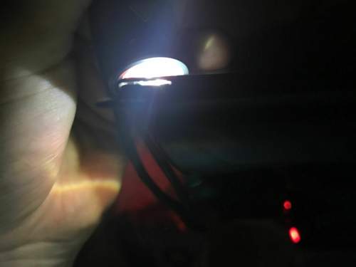

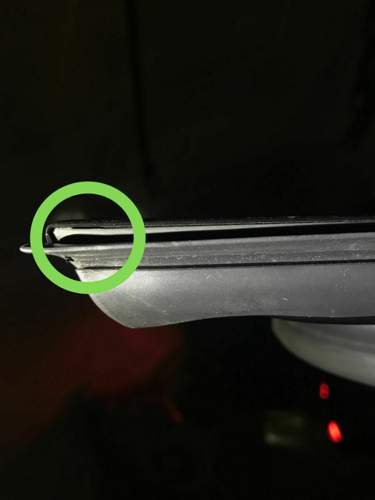

Hatte ebenfalls ein fieses Pfeifgeräusch aber ca. 180-200 km/h.
Bei mir wurde als erstes die Fensterzierleiste justiert.
Wagen zurückbekommen mit dem gleichen Problem.
Ein findiger Meister/Berater etc. hätte allerdings erkennen können, dass die Zierleiste an einer Stelle nicht bündig saß, man konnte den Schlitz sehr gut sehen...
Habe es dann testweise mit Tesafilm abgeklebt und Geräusch war daraufhin weg.
Also nochmal zum 🙂 (obwohl der 🙂 keiner ist 😁) und ihm diesmal extra auf das offensichtliche Problem hingewiesen.
Neue Zierleiste eingebaut, anscheinend war beim Einbau einer mit etwas mehr Fingerspitzengefühl dabei, und eins der vielen Probleme wurde endlich gelöst...
Nach immerhin drei Anläufen...

Hier die versprochenen Bilder.
So sieht es aktuell aus und ich habe keine Windgeräusche, weder in der Stadt noch bei 240km/h auf der Bahn.
Wie man auf dem Bild sieht, ist an der Ecke ein kleiner Spalt.
Vor der Reperatur war der deutlich größer und etwa 3-5cm lang.
Jetzt liegt es wirklich bündig an.
