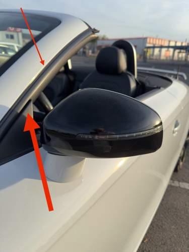

Ab 160km/h hab ich ein Windgeräusch am Fenster genau wo es oben an der Karosserie abschließt.
BEim Ziehen des Fensterhebers in geschlossenem Zustand wird das Fenster nochmals minimal angehoben, in diesem Zustand ist es dann total ruhig. Aber nach Auslassen des FH senkt sich das Fenster wieder um diesen Wert und das Rauschen kommt wieder.
Weiss wer, ob man das Fenster so genau justieren lassen kann, damit genau dieser Wert nach oben nachgestellt wird, oder kann dann wieder ein anderes Pfeif-/Rausch- Phänomen entstehen?
Da man ja bei uns in Österreich eh nahezu niemals auf 160 Km/h kommt ist's eher vernachlässigbar, aber wenn möglich würd ich das schon gerne in der Garantiezeit abwickeln.

Hab auch Windgeräusche beim Cabrio. Diese treten oberhalb von 210km/h auf. Ich glaube bei mir könnte es eine nichtmehr vollelastische Dichtung der Grund sein oder diese Plastikabdeckung.
Gibt es die passende ersetzbar irgendwo zu kaufen?
Ich kann Schaumschoff Streifen sehr empfehlen. Habe mir welche gekauft und dann schon am Rahmen befestigt.
@michi855 schrieb am 2. Juni 2024 um 10:22:26 Uhr:
Wo hast du die hingeklebt? Unter das Plastik an den Rahmen?
Das würde mich auch interessieren, wo kommen die hin und wie? Ich hab die gleichen Windgeräusche und würde sie schon gern bei Gelegenheit beheben.
