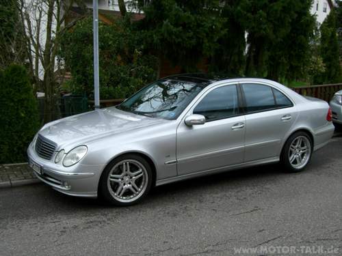

Ich beabsichtige evtl meinen 500er tiefer zu legen. Dazu hätte ich gerne von den Experten hier im Forum ein paar Tipps wo die Vorteile/Nachteile liegen bei einer Tieferlegung durch
Wilhelm Modul oder Koppelstangen Tieferlegung

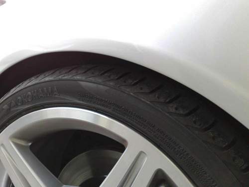

So nun hier die Bilder.
Beim tieferlegen also KS an beiden Enden auseinander drehen.
Reicht das aus das Rad zu entlasten also Wagenheber drunter u. dann KS ausbauen u. eine Umdrehung an beiden Enden auseinander.

das ist jetzt aber vor der Tieferlegung, oder ?
Jetzt weiß ich was du mit anderer KS meinst.
Nee, ich will noch ein bischen tiefer, warte damit noch weil ich die Felgen/Reifen noch eintragen lassen muß
Es reicht aus wenn du das Rad nur so weit mit einen Wagenheber entlastest,
damit du vernünftig hin kommst.
Dann einfach die obere und untere Kontermuttern lösen und an der mittleren Mutter
drehen.
Dreh aber am Anfang nicht zu viel, und merke dir wieviel Umdrehungen du verstellst.
Soll ja auf der anderen Seite die gleiche Höhe bekommen.
Andy

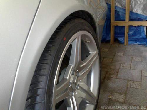

bei mir ist der Abstand an der Vorderachse zwischen Rad und Radlauf größer als an der Hinterachse. Wenn sich dann nach der Tieferlegung an der Vorderachse der Abstand verringert so reguliert doch die Niveauregulierung an der Hinterachse genau so nach. Das heißt doch eigentlich das der Abstand vorn immer noch größer ist als hinten nur der Gesamteindruck ist tiefer oder sehe ich das falsch?
hinten separat justieren... dann hast Du das Problem nicht...

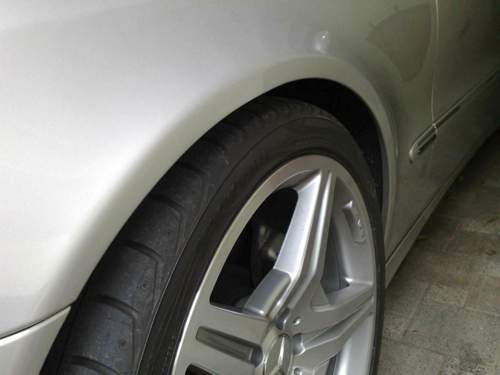

hier noch mal ein foto nach der tieferlegung mit 3 scheiben.
auf stufe II

Hallo an alle,
bei dir sieht das aus, als hätte der Vorbesitzer die "neuen" KS oben angeschweißt - oder ?!
Oliver
ach......... ist schon jemand beim TÜV gewesen mit den Änderungen........
also ich meine...... hat der TÜV "Fuzzi" was gemerkt........
da ja die Unterlegscheiben bzw. die "neuen" KS im Radlauf ja richtig ins Auge stechen 😉
