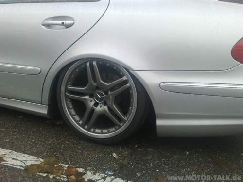

Ich habe mein Fahrzeug per Modul und SD schätzungsweise 60-70mm tiefer gelegt, diese Tieferlegung erreiche ich im Sport II Modus, bei Bedarf hebe ich das Fahrzeug an, dann steht es höher als ein Serienfahrzeug mit Avantgarde Fahrwerk.
Der TÜV Prüfer hat nach etlichen Tests problemlos eingetragen....
Ergebnis:
- Bessere und sicherere Straßenlage
- Verbesserung des Bremsverhaltens (wieso sollte das schlechter werden?), ohne Nickbewegungen bremst sichs besser
- Freigängigkeit der Räder ist sichergestellt
- Geringerer Verbrauch durch geringeren Luftwiderstand, ich denke dabei ja auch an die Umwelt

Aber was bringt dir diese Tieferlegung? Das ist ja unfahrbar.🙂😰
